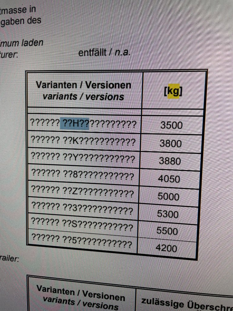

Ich kann nur von mir sprechen:
mein Basis-Fahrzeug 316 4x4 wurde von Mercedes an Hymer als "unvollständiges Fahrzeug" verkauft und von Hymer dann als "vervollständigtes Fahrzeug" in den Verkehr sprich zum Verkauf gebracht. In den Unterlagen von Mercedes als auch von Hymer steht überall unter 16.1 als technisch zulässige Gesamtmasse in beladenen Zustand 3500kg.
Und da ich ja auch davon ausgegangen bin, dass das Basisfahrzeg mehr als diese 3500 kg abkann, bin ich zum TÜV gegangen und hab mich mal wegen einer Auflastung informiert (will sie aber aus verschiedenen Gründen vermeiden).
Nun kommt es aber (zumindest laut meiner Erfahrung) darauf an, welche Variante/Version in den Zulassungs-Unterlagen hinterlegt ist und was in den Freigabeunterlagen von Mercedes (auf dem Rechner beim TÜV schön anzuschauen) als Gesamtlasten hinterlegt sind.
In meinen Hymerunterlagen ist "H" an dieser Stelle, ergo gibt es laut Mercedes keinerlei Auflastung wie auf dem Bild zu sehen, bei 3500 kg ist Schluss.
Und nun zu dem Unterschied zwischen Hymer und Mercedes, denn diese Nummern bezüglich Variante und Version erscheinen nur bei Hymer für das vervollständigte Fahrzeug.
Bei Mercedes jedoch sind im CoC für unvollständige Fahrzeuge ganz andere Nummern und Zahlen in einer anderen Aufteilung zu finden und diese passen nicht auf die Übersichtsmaske vom Bild.
Ergo meinte der Mann vom TÜV, ich bräuchte eine Gutachten von Hymer da ich ja auch laut D.1 in den Zulassungsunterlagen einen Hymer fahre (oder u.U. auch von Mercedes) wenn ich eine Auflastung machen möchte, um zu sehen ob und was ohne technische Umbauten überhaupt machbar ist.
Ich denke, Mercedes liefert die Teile mit nem "variablen" Code (bis zu ner max. Gesamtmasse) aus und Hymer definiert dann letztendlich bei der Produktion (ob nun 3,5 to oder mehr) die jeweilige spezifische Nummernkombi im Varianten/Versionenschlüssel.
