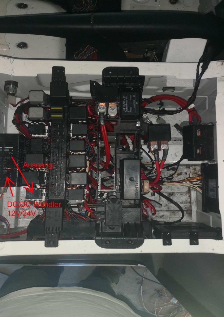

Chr1stoph
Beiträge: 1169
Wohnort: Oberbayern
Re: Seitenmarkierungsleuchten ohne Funktion
Beitrag von Chr1stoph »
Schau Dir das Foto an. Da wo X2 steht ist der Stecker X2.
