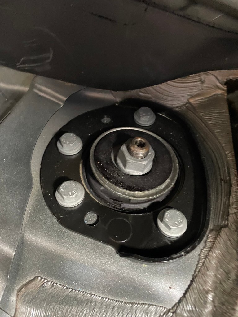

Geräusch Stossdämpfer - Domlager?
Seit der Rückfahrt aus Sarajewo ist vorne rechts hin und wieder ein undefinierbares Geräusch beim Ein- bzw. Ausfedern zu hören.
Die Werkstatt in Bosnien meinte, es sei der Stabi, da dieser locker sei.
Diesen habe ich aber dann gleich zuhause überprüft und der war bombenfest.
Das Geräusch ist nicht so einfach reproduzierbar, auf Schlaglochstrassen sind auch andere Nebengeräusche (das Fahrzeug ist ja nicht mehr der Neueste und ächzt zuweilen
), aber wenn es ist, dann meiner Meinung nach meistens wenn das Rad schnell ausfedert (Schlagloch-Bodenwelle) und dann wie ein kurzer dumpfer Schlag, nicht zu laut aber hörbar. In Bayrisch würde man sagen, es bumpert
Heute war ich nun bei der Spureinstellung bei ner freien Werkstatt (bei denen hatte ich in den 80er schon meinen Fiat Spider zur TÜV-Vorbereitung) die mir empfohlen wurde.
Ich wollte den Mechaniker vor dem Einstellen bei einer Probefahrt mal das Geräusch hören lassen. Und natürlich war es auf einer Kiesstrasse nur einmal kurz zu hören. Er meinte, Federbein oder Domlager, aber nichts was aus seiner Sicht sofort zu beheben sein müsste. Das Federbein (hat nun 165.000 km drauf) könne ich für meine Marokko/Spanientour drin lassen.
Und im Frühjahr will ich sowieso wieder mal eine Unterbodenkur machen und dabei die Federbeine auch gleich wechseln (lassen!?).
Auch sein Kollege meinte (der ist nach Spureinstellung eine Probefahrt gefahren), dass es klingt, als ob beim schnellen Ausfedern das Domlager locker sei.
Ich habe mir nun bei winterlichen Temperaturen im Hof die Sache angeschaut.
Weder beim Enlasten des Dämpfers beim Hochheben des Fahrzeug bewegt sich irgendwas im Domlager, alle Schrauben sind fest.
Also kann es ja wohl nur der Dämpfer selber sein. Wie aber der dieses Geräusch erzeugt, ist mir fremd, bzw. warum dann nur hin und wieder?
Hat irgend jemand ne Glaskugel
oder zufälligerweise ein ähnliche Erfahrung?
Ich weiss, es gibt in Marokko auch gute Mechaniker um so ein Federbein zu wechseln, aber jetzt hätte ich noch Zeit sollte ein Totalausfall des Dämpfers drohen.
ciao
Luc
ciao
Luc
Re: Antriebswelle gebrochen Bosnien - gelöst
Also wenn die Jungs das Domlager als Quelle ausmachen, hört sich das für mich plausibel an.
Das Lager heißt nicht umsonst so. Also auch wenn alle Schrauben fest sind, kann das Drucklager an sich Spiel haben.
Also da sollte jemand mal die Hand dranhalten beim hochheben.
- Beiträge: 2597
Der Sprinter ist eigentlich extra so gebaut worden, dass der BF während der Fahrt die Hand auf das vor ihm befindliche Domlager legen kann, um zu fühlen, ob es Spiel hat
Versuch das mal. Ausheben und runterlassen ist was anderes, als während der Fahrt mit dem Fuß oder halb liegend mit der Hand da drauf zu fühlen.
- OM18 (29 Nov 2025 17:35)
Da der Mechaniker in Sarajevo schon auf den Stabi hingewiesen hat würde ich den zu den Hauptverdächtigen zählen, bzw dessen Anlenkung. Er hat das schließlich lastfrei in der Hand gehabt. Nur leicht verspannt spürt man oft kein Spiel, hört es dann aber poltern.
Neue Stabilager und Koppelstangen sind auch nicht so teuer wie nen Dämpferwechsel
Ausprobieren könnte man es
Bei meinen Vorderdämpfern hat sich die Staubschutzkappe ruckartig gedreht, was man beim Rangieren in den Füßen gepürt und auch gehört hat. Dachte auch erst an Domlager, war aber erst mit Dämpferwechsel behoben.
