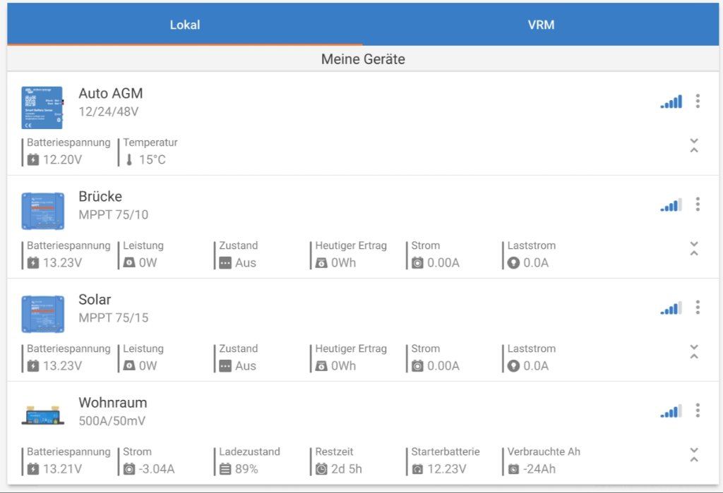

Re: Batteriemonitor
Und im Netzwerk mit weiteren Geräten sieht es so aus

Moin Helmut,v-dulli hat geschrieben: 01 Nov 2025 08:56 Und im Netzwerk mit weiteren Geräten sieht es so aus
Was macht dein „Brücke“ Mppt? Also wofür benutzt du den?

Re: Batteriemonitor
Damit schalte ich ein Relais das die Starterbatterie mit Strom versorgt.

Re: Batteriemonitor
Wenn ich frei stehe und auch kein Solarstrom habe, kann ich, über Leitung des LAS die Starterbatterie, kurzfristig, mit bis zu 15A über den Lastausgang des Solarreglers versorgen und so den Stromverbrauch des Radios und Sonstiges ausgleichen.
Ein Relais ist notwendig weil der Lastausgang zwar schaltbar ist, er aber den Lastausgang nicht wirklich trennt. Bei laufendem Motor fließt Strom rückwärts über den Lastausgang in die Aufbaubatterien und das ist nicht Sinn der Sache.
