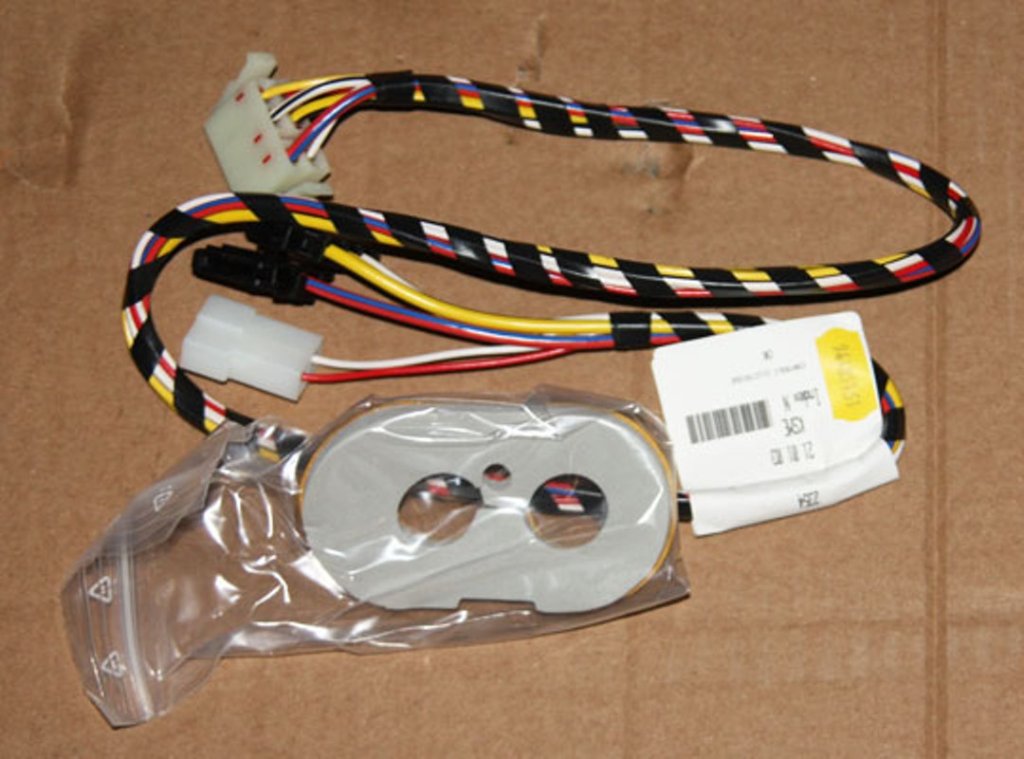

hier ein foto vom orignal kabelbaum
so wie es aussieht wurde das kabel (rot/blau) druchtrennt.aut den foto geht das kabel rot/blau vom pin stecker zum stecker klein schwarz.
wie schon geschriben in dieses kabel wurde bei mit das relais eingehangen und geht dann wider zurück.

Dann hast du es dir ja schon selbst beantwortet. Wobei mich wundert, dass das Relais da zwischen gesetzt wurde. Würde für mich bedeuten, das die Stufe 4, wenn ich mich nicht ihr, nicht funktioniert solange die SHZ nicht an ist. Hast du Fotos vom gesamten Ausbau gemacht. Kann ich für meine Installation gut gebrauchen.
