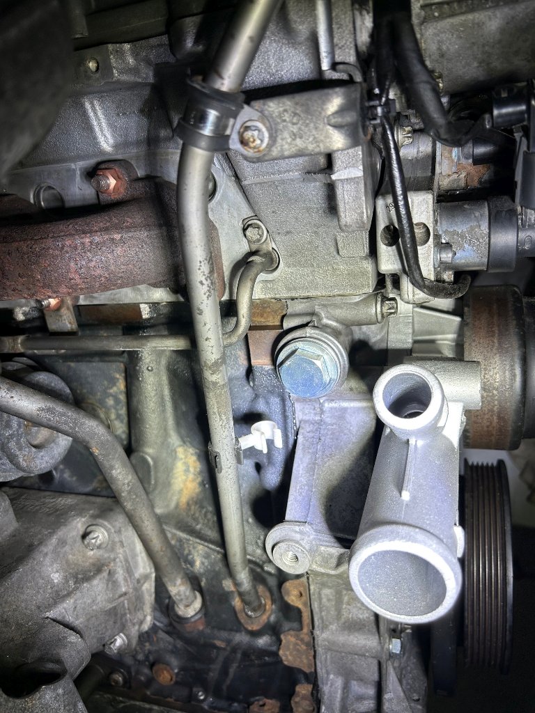

von so einer Möglichkeit habe ich (bisher) noch nichts gehört, was aber auch nichts heißen mag. Ich bin ja eigentlich kein KFZ-Mechaniker
Gibt es dazu im WIS eine Anleitung? (Suchbegriff?)
Oder gibt es vielleicht sogar im Xentry (DAS) eine Funktion, wo man den Motor langsam drehen lassen kann, damit das Öl und auch Diesel einmal durch alle leeren Leitungen gepumpt wird?
Ich war gerade eben mal beim Motor und habe ein Bild vom Kettenspanner gemacht.
Ich sehe da unterhalb des Kettenspanners keine Schraube, wo ich was einfüllen könnte.
Hast du vielleicht einen anderen Motor? Meiner ist ein 646.986.
Und ja, ich habe den Motor ohne Öl vom Motorenbauer zurückbekommen.

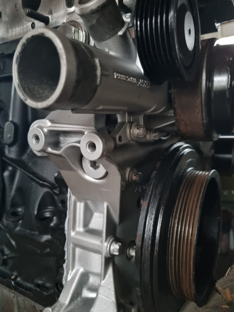

Mein Motorenbauer hat mir das so empfohlen und mir dafür auch die Pumpe geliehen. Klar geht es auch ohne aber bei sowas mach ich keine Experimente. Durch manuelles Drehen bekommst du keinen Öldruck hin von über 1bar, das schafft ja nur die Ölpumpe. Und bis das System voll ist beim Starten dauert es einfach eine Weile und so können Schäden entstehen beim Trockendrehen von Zylinder, Ventile, Nockenwelle und Turbolader.
Die Verschlusschraube für den Ölkanal ist hinter der Lichtmaschine, also unterhalb von den 2 oberen Schraubpunkten. Der große Inbus:

So, den Verschlußstopfen habe ich jetzt auch gefunden. Gerade noch rechtzeitig. Morgen wollte ich die neue Lichtmaschine einbauen14:59 hat geschrieben: 12 Nov 2025 21:44 Mein Motorenbauer hat mir das so empfohlen und mir dafür auch die Pumpe geliehen. Klar geht es auch ohne aber bei sowas mach ich keine Experimente. Durch manuelles Drehen bekommst du keinen Öldruck hin von über 1bar, das schafft ja nur die Ölpumpe. Und bis das System voll ist beim Starten dauert es einfach eine Weile und so können Schäden entstehen beim Trockendrehen von Zylinder, Ventile, Nockenwelle und Turbolader.
Ich werde mal schauen, ob ich mir da was basteln kann, damit ich da auch ein paar Liter Öl reinbringe.

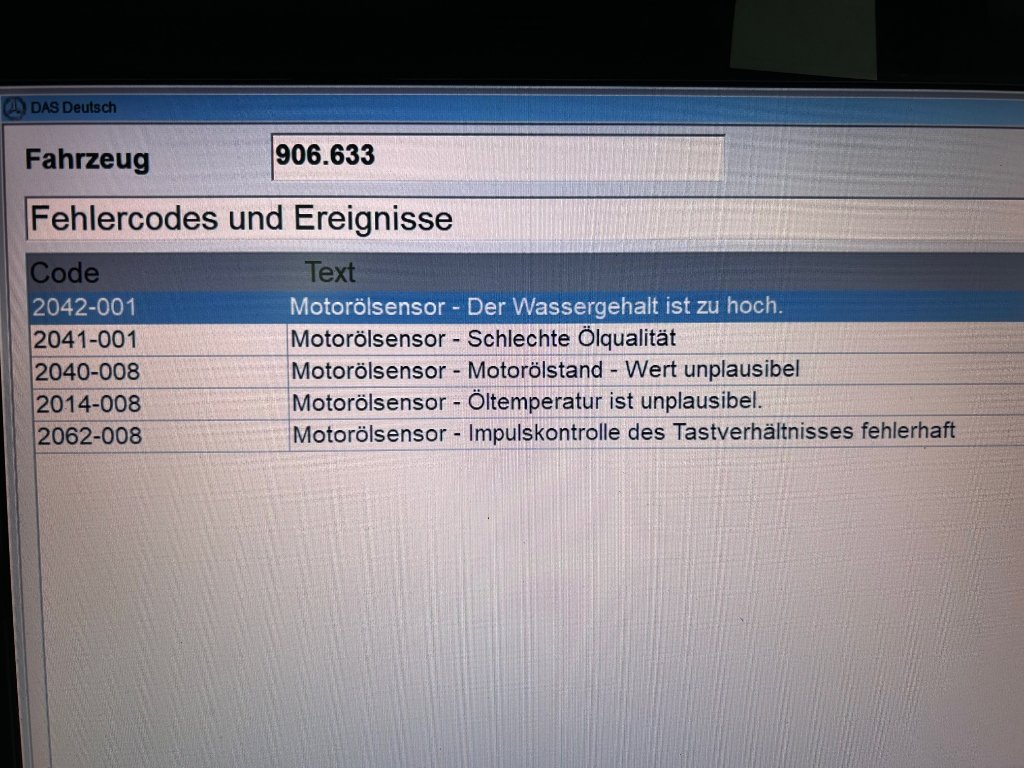

Allerdings kämpfe ich im Augenblick noch den Fehlermeldungen von zwei Sensoren:
1. Fehler:
2043-001 Nockenwellensensor - Kein Signal
Ich habe mal wie im Xentry empfohlen, die Spannung zwischen Pin 1 und Pin 3 gemessen.
Laut Xentry sollten das 4,9-5,2 Volt sein. Ich habe 6,02 Volt gemessen ...
2. Fehler:
Das Öl ist neu. Und ich habe 11 Liter aufgefüllt.
Ich habe den Motor auch schon mit höherer Drehzahl im Stand laufen lassen, damit sich der Öldruck aufbauen kann.
Ich kann mir aber auch nicht vorstellen, dass der Motorenbauer beide Sensoren zerstört haben könnte.
Da ich jetzt nicht gleich beide Sensoren tauschen möchte: hat jemand eine Idee, was da faul sein könnte,bzw. nach was ich noch schauen könnte?

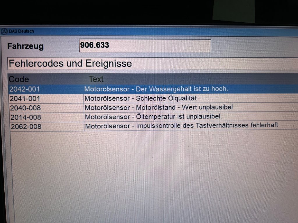

1. Fehler:
2. Fehler:

Wg. dem Öl, können da noch Rückstände von den Arbeiten am Motor drin sein? Du sollst doch bestimmt das 1. Öl wieder schnell wechseln, oder ?

Stecker der Sensoren vertauscht? Sind es die früheren Sensoren oder hat die der Instandsetzer doch getauscht?
