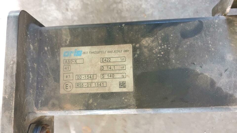

Moin zusammen,
wollte beim Sprinter eine gebrauchte Anhängerkupplung mit Trittbrett nachrüsten, habe aktuell nur ein Kunstofftrittbrett.
Problem bei der ganzen Sache das Kunstofftrittbrett ist mit dem Plastiksatz verbunden und bei Umrüstungen bräuchte ich dies getrennt von einander.
Als ich bei Mercedes war hat der Kollege mein Anliegen verstanden und wir haben probiert dieses Plastikteil zu finden, aber kurz darauf stellten
wir fest, dass für den Allradsprinter nur geschraubte Anhängerkupplungen verbaut werden können. Er hat alles gefiltert und dabei blieb immer der Allrad da.
Meine Frage dazu wäre
Warum darf man diese geschweißte nicht nachrüsten? Eigentlich ist ja geschweißte besser und es kann ja nicht dran liegen das er Höhergelegt von Werk aus ist oder?
Der Herr von Mercedes konnte es sich auch nicht erklären, meinte aber ist ja ein originales Teil mit Teilenummer, also würde es ja nicht auffallen.

Das geht nicht, weil die Mitte Kugelkopf maximal 420mm über Fahrbahn sein darf.
Siehe ECE R 55, Anhang 7 (Seite 55)
Bei Geländewagen darf davon abgewichen werden, da der Sprinter aber nicht als solcher homologiert ist (Fahrzeugklasse G) funktioniert das nicht.
Deswegen bietet MB das ab Werk nicht an.
