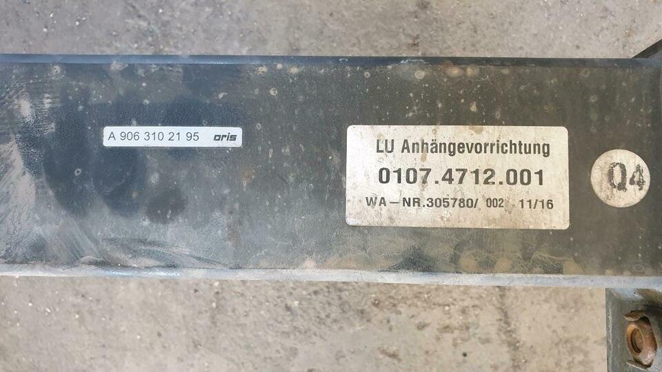

Moin zusammen,
wollte beim Sprinter eine gebrauchte Anhängerkupplung mit Trittbrett nachrüsten, habe aktuell nur ein Kunstofftrittbrett.
Problem bei der ganzen Sache das Kunstofftrittbrett ist mit dem Plastiksatz verbunden und bei Umrüstungen bräuchte ich dies getrennt von einander.
Als ich bei Mercedes war hat der Kollege mein Anliegen verstanden und wir haben probiert dieses Plastikteil zu finden, aber kurz darauf stellten
wir fest, dass für den Allradsprinter nur geschraubte Anhängerkupplungen verbaut werden können. Er hat alles gefiltert und dabei blieb immer der Allrad da.
Meine Frage dazu wäre
Warum darf man diese geschweißte nicht nachrüsten? Eigentlich ist ja geschweißte besser und es kann ja nicht dran liegen das er Höhergelegt von Werk aus ist oder?
Der Herr von Mercedes konnte es sich auch nicht erklären, meinte aber ist ja ein originales Teil mit Teilenummer, also würde es ja nicht auffallen.

M.W. nach liegt das schon an der Höherlegung. Die Kugel muss im Bereich X bis Y liegen.
Bei den Geschraubten gibt es m.W. nach einzelne Kugeln mit Platte die das ausgleichen.

Das geht nicht, weil die Mitte Kugelkopf maximal 420mm über Fahrbahn sein darf.
Siehe ECE R 55, Anhang 7 (Seite 55)
Bei Geländewagen darf davon abgewichen werden, da der Sprinter aber nicht als solcher homologiert ist (Fahrzeugklasse G) funktioniert das nicht.
Deswegen bietet MB das ab Werk nicht an.

passt sich nicht nur der abstand bei geschraubten an und nicht die höhe der kugel?Verratnix hat geschrieben: 21 Nov 2025 18:51 M.W. nach liegt das schon an der Höherlegung. Die Kugel muss im Bereich X bis Y liegen.

Du musst die AHK vom RDW Sprinter verbauen ....
Hier gibt es den Umbausatz, dann du brauchst das Blechteil neu ...
https://www.rameder.de/umbausatz-merced ... b32ffefe0e
Und dann suche nach einer solchen AHK ....
