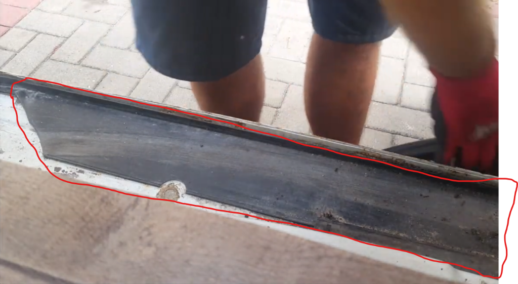

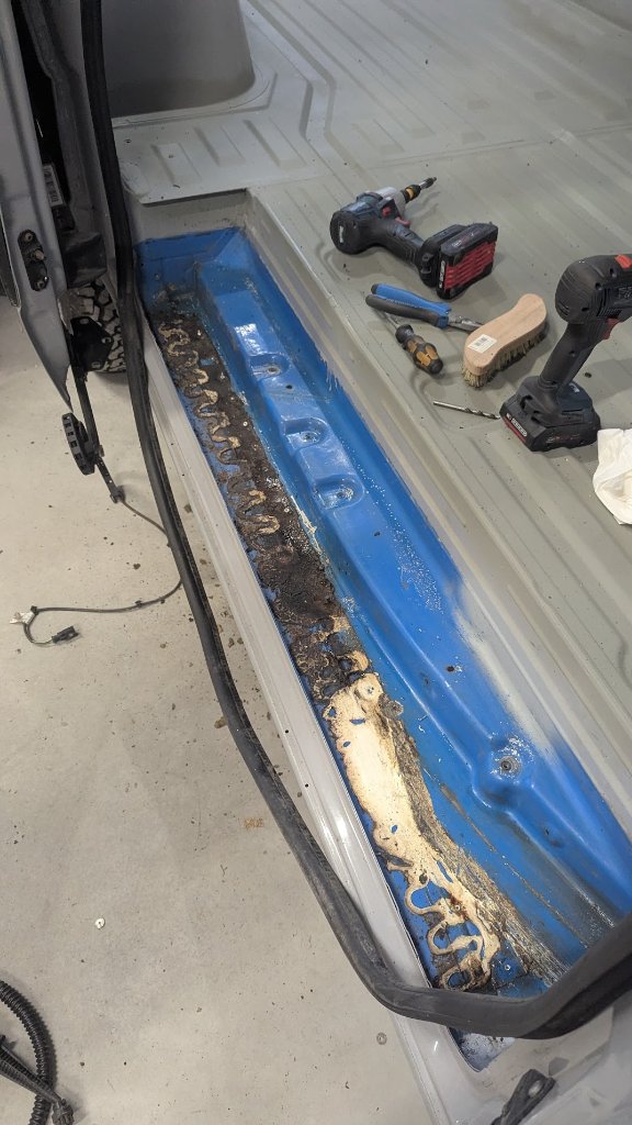

ich suche mich seit Tagen zum Affen und finde leider nichts, auch die SuFu hat leider nichts ergeben.... Ich bin gerade dabei unser Achleitner-Projekt voran zu treiben und entroste/versiegle gerade die ganze Kiste.
Unter dem Kunststoff Einstieg der gleichzeitig die Führung für die untere Rolle der Schiebetür ist befindet sich normalerweise ein Kunststoff-Schutz um den Lack zu schützen. Dieser ist bei mir komplett hinüber also würde ich ihn gerne ersetzen aber ich finde das Teil einfach nirgendwo.
Bei meinem T5 gibt es als Upgrade sogar Edelstahl-Bleche in der passenden Größe/Form um das Thema ein für alle mal zu beseitigen. Für den Sprinter/Crafter finde ich leider nichts, nicht mal das Originalteil.
Auf den Bildern sollte ersichtlich sein was ich suche.
Vielen Danke und liebe Grüße :)
Achleitner Crafter 50, 2,0 TDi 163Ps (CKUB) BJ 2014
Beiträge: 3381
Re: Schutzleiste Schiebetür Einstieg
Für nen L2/L3 müsste das A9068210129 ersetzt durch A9069830185 sein.
Mit Trennwand ist es die A9069830183 ersetzt durch A9069830585.
Warum die unterschiedlich sind erschließt sich mir nicht ganz.
Kann nur die MB Nummern suchen, für 3.5t und 5t Kasten sind die gleich
