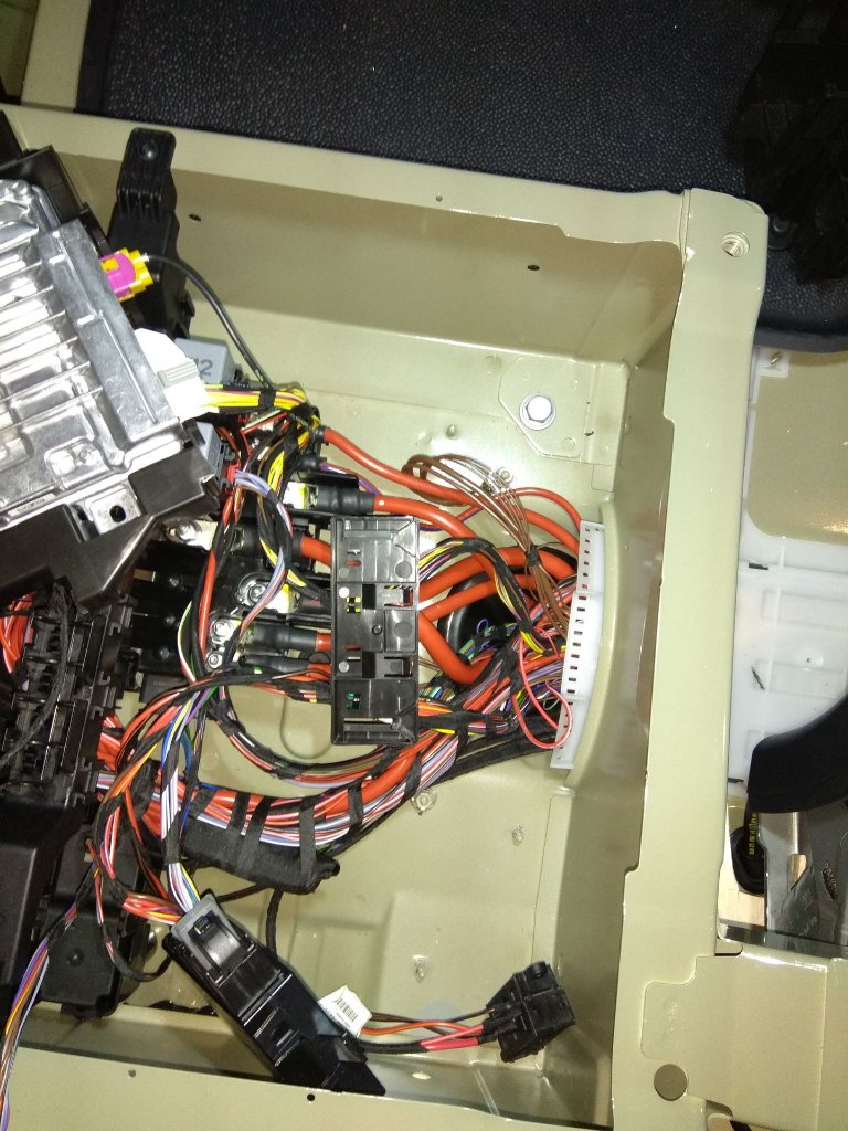

Hallo Zusammen,
ich bin gard auf der Suche nach Massepunkten, wo ich meine Aufbaubatterie dranhängen kann. Laut Aufbaurichtlinien gibt es dafür 3 Massepunkte im Fahrersitzkasten. Allerdings befindet sich ja im Sitzkasten einige an Kabelgedöns, ein Steuergerät, Sicherungsblock...
Muss ich das ganze Zeug ausbauen um an die Massepunkte ranzukommen?
Ansonsten hab ich keine Zusatzausstattung die weitere Massepunkte enthält.
Vielen Dank für Eure Hilfe,
ein schönes Wochenende, viele Grüße,
Ronny

Aufbaurichtlinie runterladen, da sind alle Massebolzen verzeichnet.
Aber eigentlich sind zwei in Fahrtrichtung rechts vorne im Sitzkasten.

Die hab ich schon lang runtergeladen, aber das Bild ist echt schlecht. und textuell ist die Position nicht beschrieben.hljube hat geschrieben: 29 Nov 2025 17:31 Aufbaurichtlinie runterladen, da sind alle Massebolzen verzeichnet.
VG, Ronny

Nein, du musst in der Regel nichts Großes ausbauen.
Internetrecherche:
Im Fahrersitzkasten des 907 gibt es laut Aufbauhersteller-Richtlinie drei werksseitige Massepunkte:
1. Großer zentraler Massepunkt (MFK) an der Stirnwand / vorn im Sitzkasten
– massiver M8- oder M10-Bolzen
– sitzt oft hinter Kabelbäumen/Leitungsträgern
– das ist der Hauptpunkt, den die meisten Aufbauer nutzen
2. Zweiter Massepunkt seitlich links
– meist M6
– oberhalb des Bodenblechs, hinter dem Leitungskanal
3. Dritter Massepunkt hinten im Sitzkasten
– ebenfalls M6
– auf der linken hinteren Ecke im Sitzkasten, manchmal unter einem Kabelstrang
Vielleicht hilft das weiter.

bei mir ist noch ein Massepunkt (M8) im Beifahrersitzkasten. Da hängt meine Aufbaubatterie dran.
Außerdem hab ich mir einen M6-Massepunkt selbst in die Rückwand des Fahrersitzes gemacht, weil die originalen Massepunkte "etwas schlecht" erreichbar sind. Da hängen dann die "kleinen" Verbraucher, wie Licht und Elektronik Kühlschrank dran. Da komme ich jetzt ganz gut dran.

Eigentlich sollten auch hinten im Laderaum Massepunkte vorhanden sein.
Re: Wo sind die Massepunkte?
Meines Wissen nur hinten links am Heckportal oben,
Ansonsten mittig links am Rahmen, aber halt außen

Guten Abend,
die 3 Massepunkte sind unter einem Plastikgestell, in dem ein Steuergerät, die EK1 Klemmen und noch anderes verbaut ist. Baut man das alles aus, dann findet man die 3 Massepunkte unter den Kabelsträngen.
Vielleicht hilft das jemandem weiter.
VG, Ronny
