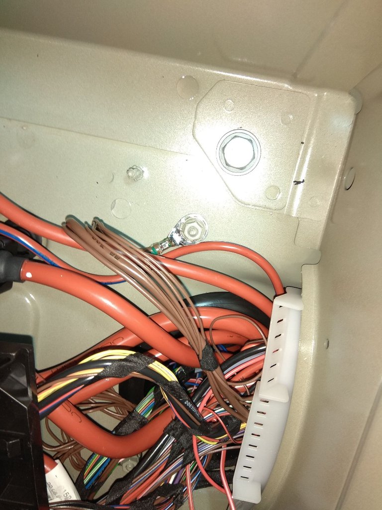

Re: Wo sind die Massepunkte?
Guten Abend,
die 3 Massepunkte sind unter einem Plastikgestell, in dem ein Steuergerät, die EK1 Klemmen und noch anderes verbaut ist. Baut man das alles aus, dann findet man die 3 Massepunkte unter den Kabelsträngen.
Vielleicht hilft das jemandem weiter.
VG, Ronny
VG, Ronny
