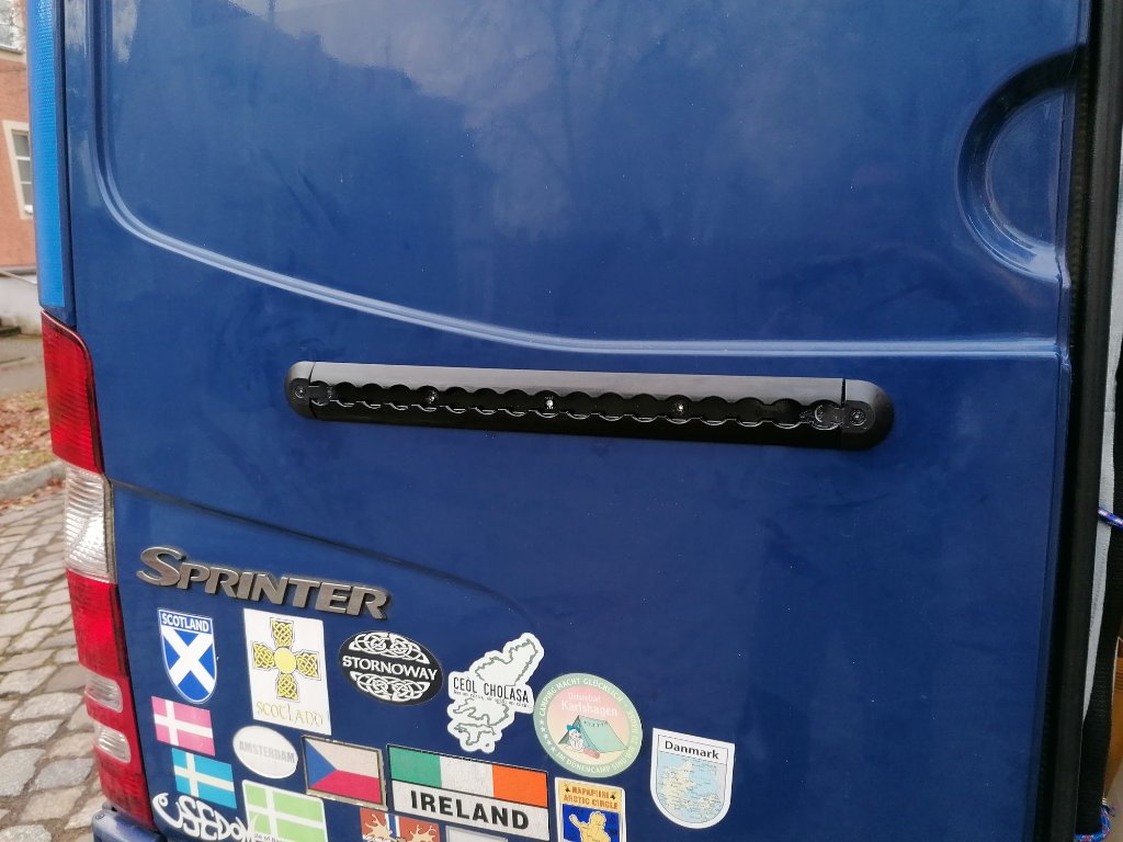

Zurrschiene an linker Hecktür, rechts folgt noch.
Als zusätzliche Halterung bei Verwendung des Fahrradträger.
Holger
