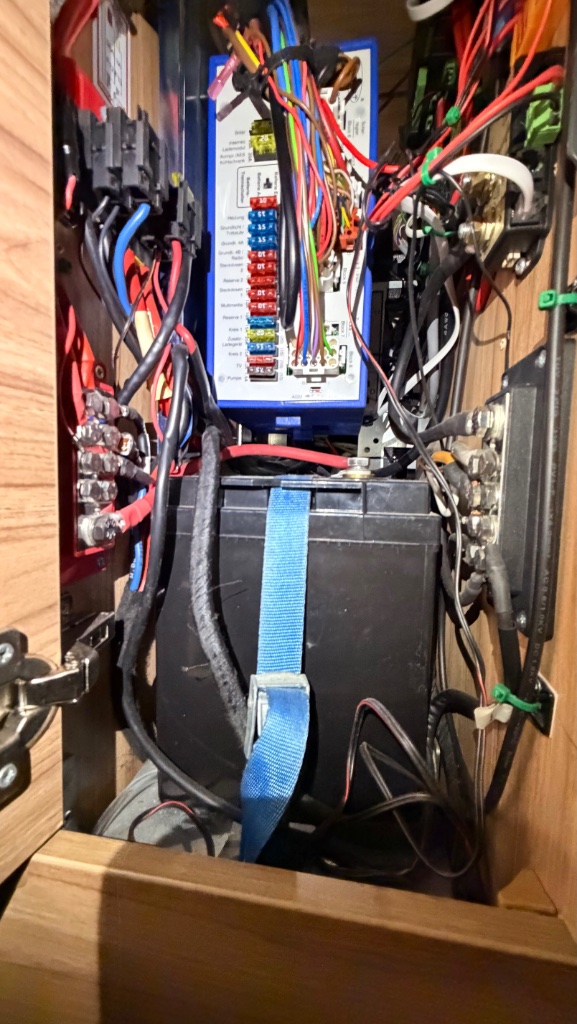

Ich habe gestern bestellt.fOV hat geschrieben: 25 Nov 2025 10:57die Größe der Ective scheint 359 x 178 x 190 zu sein. Für 1800€ ganz schön wenig A's.QE11 hat geschrieben: 25 Nov 2025 08:25 Moinsen,
ich suche schon lange einen Weg, die Aufbaubatterie (LifePo4) mit derzeit 100Ah gegen eine LifePo4 Batterie mit deutlich mehr Ahs auszutauschen.
Schau mal hier. Die Bausätze sind komplett und fast idiotensicher. Außer man hat 10 linke Daumen an den Händen.
https://lifepo.de/products/0mwst_lifepo ... _einreihig
Den EBL muss ich etwas nach oben versetzen.
Ich werde bei der Gelegenheit mal im Elektroschrank aufräumen. Das Chaos von Hymer ist echt übel.
Ist halt wenig Platz drin. Wobei die im hinteren Bereich viel Platz verschenkt haben.
Einen Spannungswandler von Ective werde ich bei der Gelegenheit gleich mit verbauen.
Da habe ich den einfachsten ausgewählt - einen SI15 https://www.ective.de/wechselrichter/si ... selrichter
1500 Watt Dauer und 3000 Watt Spitzenlast reicht.
Ich brauche auch kein Gerät welches irgendwelche Vorrangschaltungen usw. kann. Wir sind jetzt 15 Jahre ohne WR ausgekommen.
Der kommt jetzt rein wegen der Fahrradakkus und weil wir gerne einen Espressomaschine die auf 220 V läuft hätten.
Hymer hatte alle Plus und alle Massekabel die nun auf den BUSbars liegen direkt auf die Pole der Batterie geklemmt.
Ich habe den Shunt und den PV-Regler nachgerüstet - der Rest war so schon drin
Mal sehen was ich mache, wenn der EBL raus ist. Vielleicht setze ich den noch weiter nach hinten.
More to come.
More to come.
was mehr als untertrieben ist. Ich würde es als Saustall bezeichnen.Ich werde bei der Gelegenheit mal im Elektroschrank aufräumen. Das Chaos von Hymer ist echt übel.
Einen vernünftigen Block einsetzenMal sehen was ich mache, wenn der EBL raus ist.

Zum Saustall: die Kabel sind in einigen Bereich zu kurz und in anderen Bereichen viel zu lang.fOV hat geschrieben: 01 Dez 2025 08:05was mehr als untertrieben ist. Ich würde es als Saustall bezeichnen.Ich werde bei der Gelegenheit mal im Elektroschrank aufräumen. Das Chaos von Hymer ist echt übel.
Einen vernünftigen Block einsetzenMal sehen was ich mache, wenn der EBL raus ist.![]()
Ausserdem zu viel Zeugs auf einem Fleck.
Hätten die die Schränke 5 cm kürzer gebaut, wäre an der kompletten Seitenwand easy Platz für die Elektrik - eine große Elektriplatte von 1,3 m auf 0,9 m müsste da reinpassen. Deckel von oben entfernbar machen und schon ist alles fein.
Was empfiehlst Du als EBL Ersatz?
Hast Du einen Tipp zur Änderung der Verkabelung?
