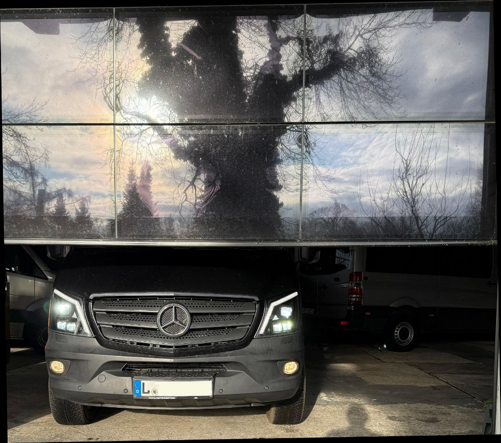

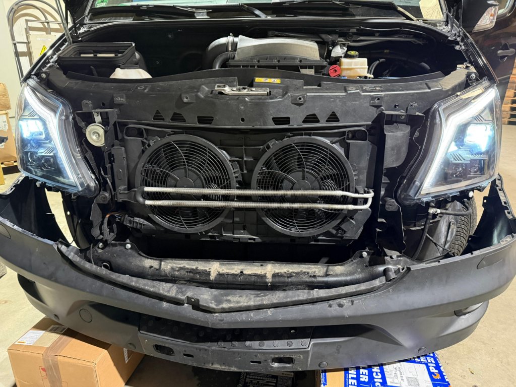

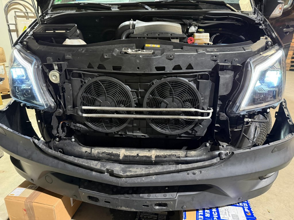

Wir haben heute die LED-Scheinwerfer montiert; überraschende Herausforderung war die Scheinwerferreinigungsanlage, aber die paßt.
Die Paßform ist zwar nicht optimal, aber auf "Nutzfahrzeugniveau".
Noch nicht final, resp. in Bearbeitung ist die Höhenverstellung.

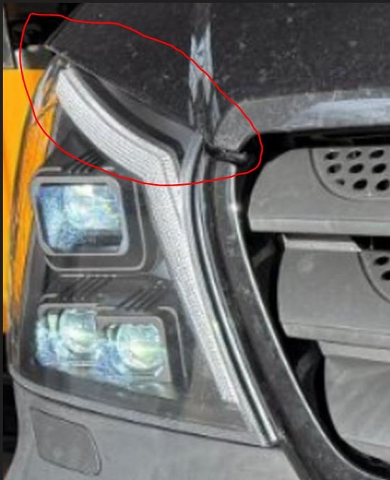

Ich habe mal ein Bild von dir vergrößert .... die Haube passt da auf dem Bild gar nicht mehr ... sieht irgendwie komisch aus ....Rosi hat geschrieben: 15 Jan 2026 14:49 Die Paßform ist zwar nicht optimal, aber auf "Nutzfahrzeugniveau".
- Beiträge: 6143
Re: litec LED Hauptscheinwerfer
Ich fand ad hoc auf die Schnelle kein besseres Foto, aber das sah/sieht original schon nicht sonderlich passabel aus.

auf diesem Bild sieht man jedoch das Linie zur Motorhaube besser passt ....Rosi hat geschrieben: 15 Jan 2026 15:18 Ich fand ad hoc auf die Schnelle kein besseres Foto, aber das sah/sieht original schon nicht sonderlich passabel aus.
Ich wollte diese Scheinwerfer auch bestellen ...aber nach deinen Bildern lasse ich das ....

Und wie ist das Licht, also die Ausleuchtung ?
Danke für die Bilder.

Mein Sprinter hat tatsächlich die Reinigungsdüsen, aber H7 statt Xenon; mein Polo AW Bj. 2018 übrigens dto. Ergo kann diese Konstellation nicht absolut utopisch sein.Windy-ZX hat geschrieben: 15 Jan 2026 19:17 ... Reinigungsanlage bei diesem Scheinwerfer teil der ABE ...
Die Halter für die Scheinwerferreiniger waren am taiwanesischen LED-Scheinwerfer baugleich meinem Original vorhanden, jedoch hatte litec diesen Umbau einfach nicht erwartet. Was definitiv noch nicht funktioniert, ist die Weitenverstellung. Dazu fehlen mir/uns die passenden Aderfarben von Mercedes zur Prüfung.
Das kann/werde ich erst Anfang Februar auf unserer Fahrt nach Südtirol sehen/testen.
Gedulde Dich; laß "uns" die Scheinwerfer erstmal (weiter) entwickeln.
