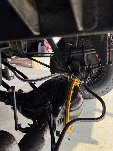

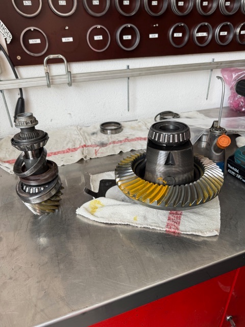

Es ist Firma Taubenreuther geworden; die Jungens kannte ich bereits von früher.
Nach wie vor auf dem Teppich und zugleich auf der Höhe der Zeit geblieben.
Die Sperre ist drin, funktioniert und ich bin zufrieden.
Auch mit der sauberen und guten Arbeit sowie dem allgemein sehr freundlich-zugewandtem Umgang mit unsereins, dem Kunden.
Den Kompressor hatte ich bereits montiert (den kleinen von ARB zum Reifenbefüllen), zwischen Fahrersitz und Rückwand.
Daran dann den zweiten Schlauch für die Sperre.
Schalter für Kompressor links neben dem Lenkrad. Dort sind zwei nicht belegte Schalterplätze.
In das zweite Fach den Schalter für die Sperre.
Beide Schalter beleuchtet und "Rotlicht" wenn "An". Die Schalter hatte ich mir von MB besorgt.
Bin rundum zufrieden.
Ausführlicher Test kommt im Sahara-Herbst. Mein Optimismus hält sich diesbezüglich nicht in Grenzen :lol:
Sowohl was die Wirkung mit Werksallrad und aktivem 4 ETS (dann nur auf der VA) betrifft, als auch bei Fahrt mit Sperre im 2 WD-Modus.
Etwaige Anfragen zu Einbaukosten etc. bitte nur per PN.
Sperrige Grüße
:twisted:
Ob auf dem Diff. ist der Druckschlauch zu erkennen
Ausgebaute Innerei (100.000 km)
