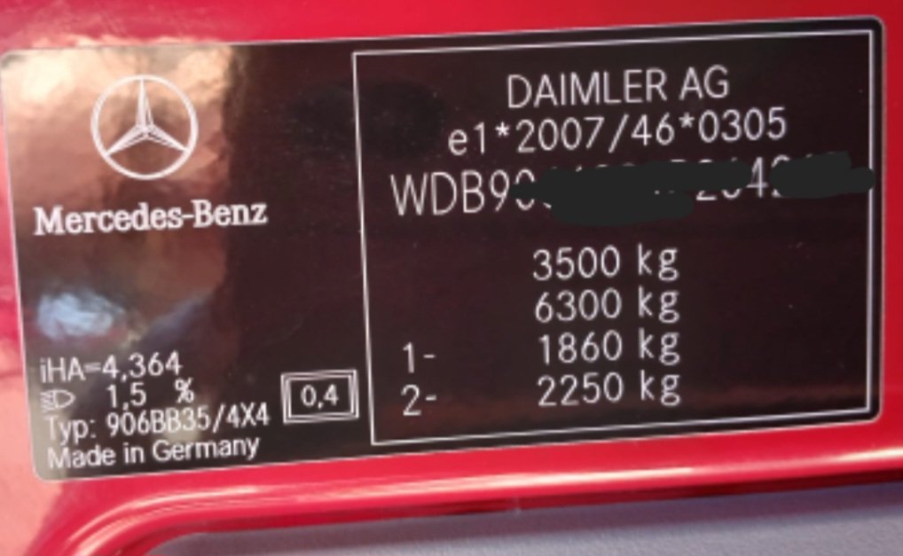

Schau mal das schwarze Schild an der Fahrersitzkiste an. Daraus kann im Westen der TÜV, im Osten die DEKRA alles ableiten, was er braucht. Im Zweifelsfall kommt tatsächlich noch in Betracht, das COC- Papier direkt bei MB zu bestellen. Bei meinem läuft gerade das gleiche Verfahren mit einem dänischen Sprinter bei der DEKRA. Die GTÜ kam garnicht erst an den Datensatz heran.
Die Zeile beginnend mit "e1*..." ist die Garantie, dass das Fahrzeug nach europäischen Richtlinien ("e") in D ("1") hergestellt wurde (Schadstoffklasse, Testverfahren, Typgenehmigungserteilung....).

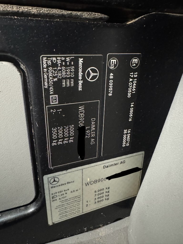

Leider ist das das Problem mit der "e1*...". Auf meinem Typenschild gibt es diese Nummer leider nicht an der Stelle, wo sie eigentlich sein sollte. Es gibt allerdings einen Aufkleber darüber:Schnafdolin hat geschrieben: 05 Dez 2025 17:39 Schau mal das schwarze Schild an der Fahrersitzkiste an. Daraus kann im Westen der TÜV, im Osten die DEKRA alles ableiten, was er braucht. Im Zweifelsfall kommt tatsächlich noch in Betracht, das COC- Papier direkt bei MB zu bestellen. Bei meinem läuft gerade das gleiche Verfahren mit einem dänischen Sprinter bei der DEKRA. Die GTÜ kam garnicht erst an den Datensatz heran.
