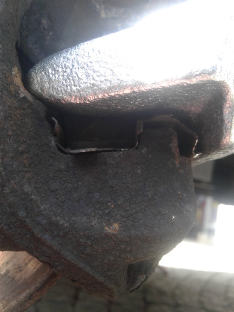

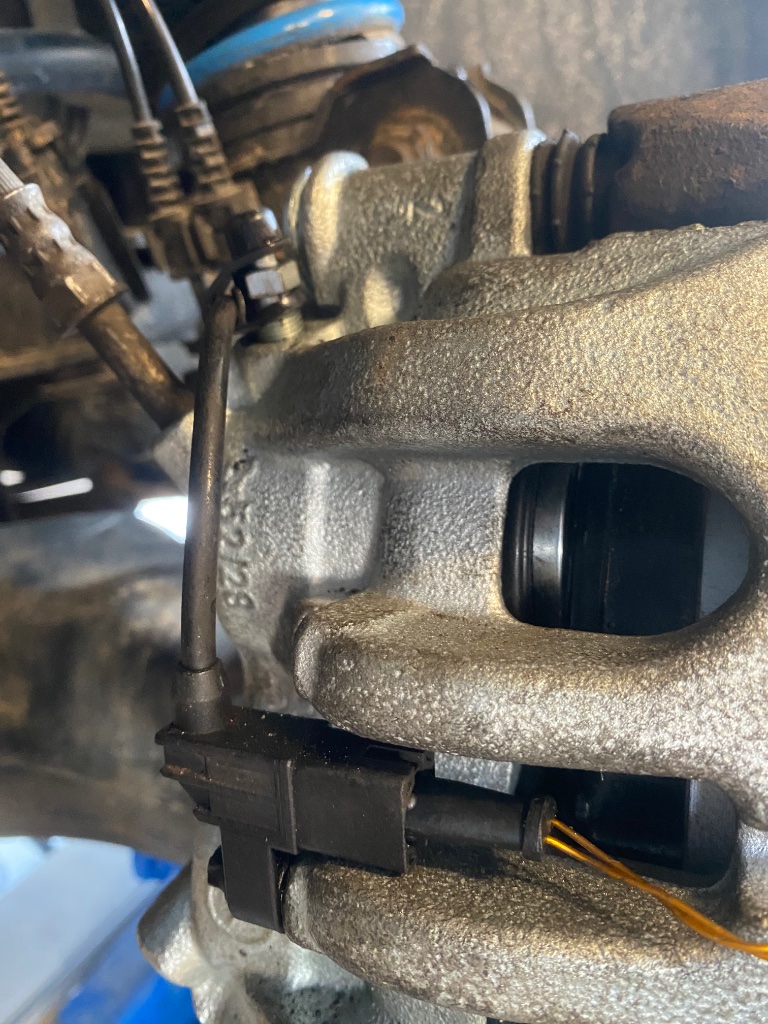

Ich melde Vollzug. Die Sättel vom 5 t sind an meinem 3,5 t montiert. Sie passen mit geringfügigen Schleifarbeiten am Sattel und Nachbiegen der Führungsbleche hervorragend auf die Sattelhalter. Also wer sich leichte Anpassungen zutraut kann den Umbau sicher angehen. Ohne Werkstatt und Erfahrung beim Schrauben ist es aber eher nicht zu empfehlen. Anbei ein paar Fotos:
Der Pedalweg ist, wie erwartet, etwas länger aber dafür bekommt man eine bessere Bremswirkung bei geringerer Pedalkraft. Ich schaff es jetzt tatsächlich die Vorderräder bei trockener Straße mal in den ABS-Regelbereich zu bekommen. Das war mit den kleinen Sätteln bei meinen 265/75R16 Rädern so nicht möglich.

Cool, hast du es dabei belassen? Wie sind deine nun bald Langzeiterfahrungen? Ich bin soweit sehr begeistert. Hatte das übliche Klappern befürchtet, aber das System passt gut zusammen. Habe kürzlich mal kontrolliert, keine abnormalen Schleifspuren und die Freigängigkeit der Teile war auch gegeben.Mansi hat geschrieben: 11 Mai 2025 20:55 Hallo an die Bremsenfront.

Hallo Anax,Anax hat geschrieben: 06 Dez 2025 01:04 Cool, hast du es dabei belassen? Wie sind deine nun bald Langzeiterfahrungen? Ich bin soweit sehr begeistert. Hatte das übliche Klappern befürchtet, aber das System passt gut zusammen. Habe kürzlich mal kontrolliert, keine abnormalen Schleifspuren und die Freigängigkeit der Teile war auch gegeben.
Nächster Schritt: ist der Bremskraftverstärker vom 907 nicht gar etwas größer?![]()
das war so ein typischer "fix it and forget it" Umbau wie ich sie am liebsten habe. Es funktioniert wirklich einwandfrei, auf Passstraßen freue ich mich immer wieder über die gute Bremswirkung.
Denke knappe 10000 km sind die Sättel jetzt verbaut und sie machen das was sie sollen. Kein Quitschen, kein Klappern, keine Auffälligkeiten.

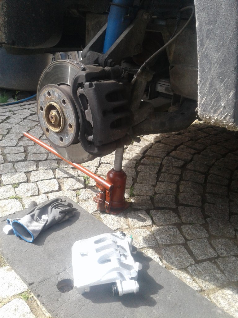

Hallo Mansi, wie der Sprinter beim Bremsendienst aufgebockt ist, gefällt mir nicht. Unter dem Hubmandl kein Brett, oben am Querlenker? Kein Sicherungsbock.
Alles gut gegangen. Ich meine: nicht nachmachen, Unfallgefahr!

danke für Deinen Hinweis. Was Du auf den Bildern nicht erkennen kannst ist:
1. Der Sprinter steht mit angezogenen Handbremse und eingelegtem 1. Gang mit gesperrtem Längs- und gesperrten Achsdifferenzialen auf einer ebenen Fläche.
2. Die Hinterachse ist zusätzlich an beiden Rädern von vorn und hinten mit Bremsklötzen gesichert.
D.h. der Sprinter kann sich weder in der Längs- noch Querachse bewegen. Der Wagenheber kann also in keine Richtung umfallen!
Die einzige vorhandene Gefahrenquelle ist die Hudraulik des Wagenhebers und wenn diese versagen würde geht der Sprinter die 10 cm Hubhöhe nach unten und steht dann immer noch auf dem Wagenheber.
Wozu ich bei einem festen Untergrund zwischen Wagenheber und Untergrund ein Brett legen soll hab ich noch nie verstanden. Für wen soll ich hier eine Last verteilen? Das Granitflaster und der Wagenheberfuß brauchen das definitiv nicht.
Ich möchte hier jetzt keine Diskussion über Arbeitsicherheit vom Zaun brechen und fordere hier auch niemanden auf meine Fotos als Arbeitsanweisung zu verstehen. Ich möchte aber Deinen Beitrag nicht unkommentiert stehen lassen.
Jeder ist für seine Sicherheit selbst verantwortlich und wählt das für ihn erforderliche Sicherheitsniveau! Ich mag diese "Rundumkaskoversicherungsmentalität" mit Gefährdungsbeurteilungen für jeden Schiss unserer heutigen Zeit gar nicht - hab leider auf Arbeit ständig damit zu tun. Jeder kann und soll sein Hirn benutzen!
Thomas
P.S. Immer wenn ich mit diesem Wagenheber arbeite sehe ich das als Training für unterwegs. Schon mal Räder im Gelände weit weg von einer Werkstatt gewechselt? Ich schon.

Ich melde ebenfalls Vollzug.
Verbaut wurden an einem 2016er 4x2 Sprinter original Mercedes Bremssättel mit 52mm Kolben vom >4,6to an Bremssattelhalter Brembo F BK 010 Teilenummer A0004207515 also dem Bremssattelhalter der 3,5to Bremsanlage ab 2010 sowie den dazu passenden Bremsbelägen mit Textar Teilenummer 2919202 (diverse Mercedesteilenummern).
Grüße Kupa
