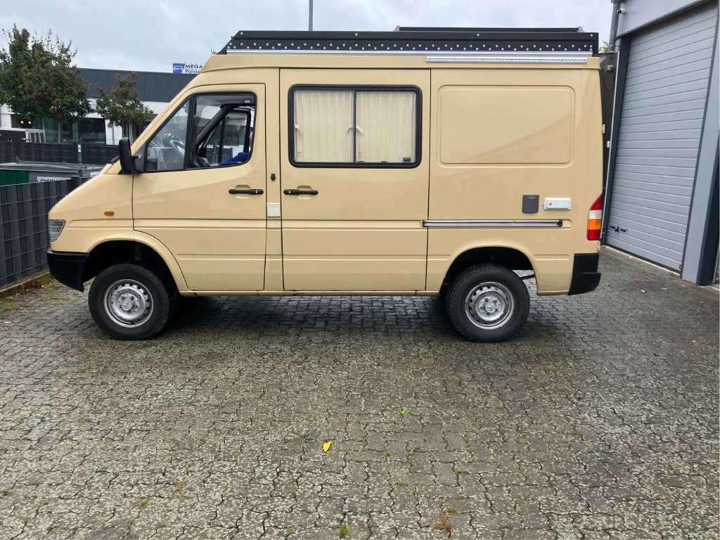

Ich stelle hier ein Neuzugang auf unserem Hof vor:
Ein 312D der ersten Generation, zugelassen im Januar 1998 nachdem es bei Oberaigner auf Allrad mit untersetzung umgebaut wurde.
Dann lief es bis letzte Woche Freitag bei einer FFW in Südtirol/IT.
Hat aktuell 19.300km auf der Uhr. Ein recht alter Jahrestagen sozusagen
Die haben es verkauft und wir haben es am Freitag letzte Woche direkt dort abgeholt.
Der gute hat 19.300km auf der Uhr und sieht auch vom Lack her prächtig aus.
Unter der Vorderachse ist er etwas Ölfeucht, da habe ich noch nicht nachgeforscht wo es herkommt.
Anfang kommendes Jahr kümmere ich mich dann um Vollabnahme und Zulassung. So lange steht er erst mal trocken in der Scheune. Verbaut ist eine sehr kurze achsübersetzung, 4,857. das ist natürlich super für die Bergregionen bei voller Beladung, aber etwas kurz für den Alltag.
