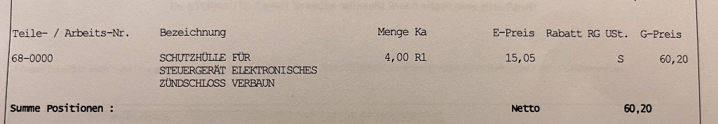

Fahrzeug gerade abgeholt. Die besagte Hülle wurde eingebaut.

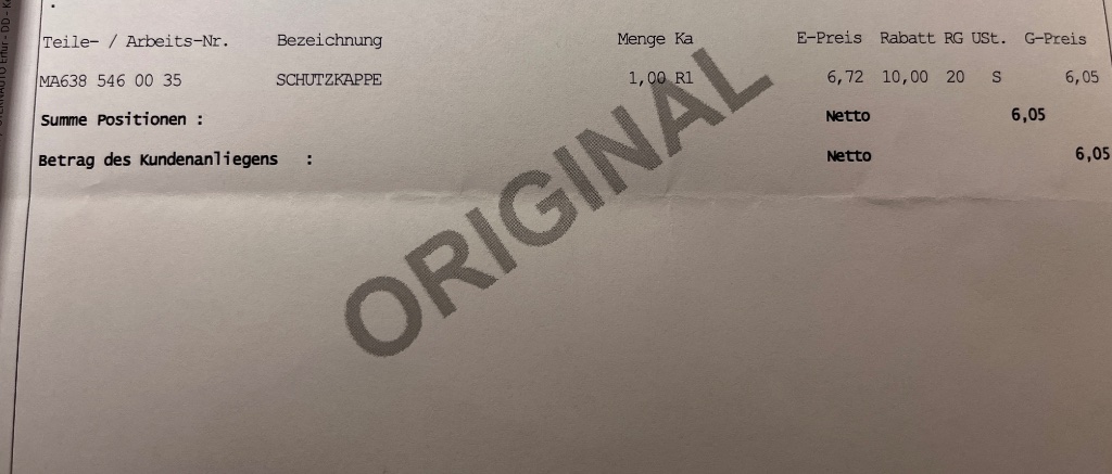

Wie wahr, die Niederlassung ist eine große renomierte MB Vertretung. Ich sollte die Geschäftsleitung um eine Stellungnahme bitten. Bundesweit ist offensichtlich von 0 € - 600 € alles drin. Da das Problem ja seit Jahren bekannt ist und es sogar dafür eine Schutzkappe mit Teiilenummer gibt, sollte sowas im Rahmen einer Rückrufaktion kostenlos behoben werde. Für mich ein klassischer Fall einer Fehlkonstruktion, bzw. Montage am falschen Ort.

Danke Helmut 4x4 für die Rechnungssummen. Das war aber sicherlich keine Mercedes Werkstatt.?

Sehr gerne! Doch es handelt sich um einen offiziellen MB Partner. Nur der Rabatt in Höhe von 10% ist besonders.

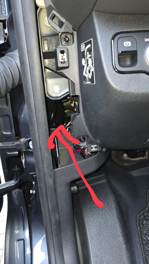

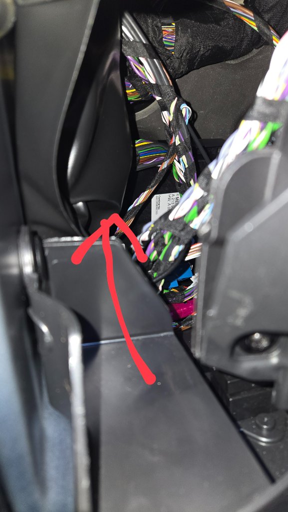

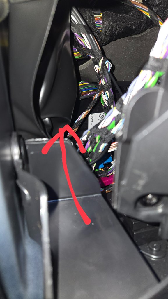

mit der Fehlermeldung "Ohne Wechsel Fahrprogramm Werkstatt aufsuchen" hatte ich es nun auch zu tun: zweimal kurz auftauchend und nach 2,3 Sekunden gleich wieder verschwindend. Das 2. Mal ironischerweise als es zwecks Fehleranalyse in die Werkstatt ging. Fahrzeug fährt ohne Probleme. Der Freundliche hat den Speicher ausgelesen und da keine Einträge gefunden. Das Steuergerät soll auch keine optischen Auffälligkeiten gezeigt haben. Trotzdem hat er dann das Verhüterli aus dem MB-Sortiment montiert. Anbei zwei Fotos dazu.
Irgendwie hatte ich die Hoffnung, die neueren Jahrgänge hätte mit diesem Thema nicht mehr zu kämpfen - allgemein bessere Dämmung glaube ich hier rausgelesen zu haben. Nun stelle ich mir natürlich die Frage, wie das weitergehen mag.
Hier habe ich mich durch fast alle Postings gewühlt - ein klare Tendenz hin zur Perspektive: "Totalausfall des Steuergerätes ist zu erwarten, dann wenn es garantiert nicht passt" oder "Diese Fehlermeldung kann mal kommen, sie geht auch wieder" konnte ich nicht ableiten. Was meint ihr?
