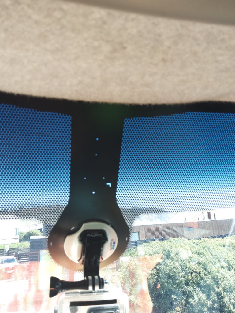

wir treiben uns in Südamerika rum und mache eines Morgens die Äuglein auf und darf einen 50 cm Riss in meiner Frontscheibe bewunfern, aus dem Nichts...
Da im Sichtbereich war es schon sehr störend, auf die Schnelle habe ich nur eine Scheibe mit Regensensor Abdunklung bekommen.
Das bringt einen natürlich auf Ideen...
Ich wollte mal sehen ob ich den Regensensor nachrüsten kann, die Teile könnte ich in den USA bestellen.

Entspricht die
A906 811 04 07 dem Gehäuseteil das auf die Scheibe geklebt wir und in das dann
A906 822 00 35 eingeklippt wird, oder wie ist das zu verstehen?
Das Fahrzeug: Sprinter 2014 Facelift 1313 efy / WDB9066331S963871
Wenn jemand die gesamte Prozedur schon mal gemacht hat und mir Tips geben könnte wäre das natürlich noch besser..

Aber Egal, in der Haupsache würde mich intersieren ob die zwei Gehäuseteilnummern stimmen und wie die Dinger aussehen bzw. auf die nakte Scheibe montiert werden.

Das Teil was du suchst gibt`s nicht einzeln. Es wird immer mit der WSS geliefert.
Einfach die Teilenummer A9066700801 beim Google eingeben und die Bilder anschauen.

Das sind die Nummern der Abdeckung für Vormopf (xx0407) und MOPF mit Rückspiegel (xx0035)Desasterdan hat geschrieben: 12 Dez 2025 20:04 Entspricht die
für MOPF:
Sensor A9068201026
Abdeckung ohne Rückspiegel A9068210200
Abdeckung mit Rückspiegel A9068210036
Scheibe A9066700801 ersetzt durch A9066700300
Steckergehäuse 3-PIN MQS;B38/2 A0295455528
Pins 0.25-0.5 MM2 MQS;B38/2 A0165454126
Lichtschalter A9065450604 ersetzt durch A9069052901 oder
Lichtschalter bei Wegfall Parklicht A9065450204 ersetzt durch A9069052501 oder
Lichtschalter mit Nebelscheinwerfern A9065450804 ersetzt durch A9069053101 oder
Lichtschalter mit Nebelscheinwerfern bei Wegfall Parklicht A9065450404 ersetzt durch A9069052701
Bei Rückspiegelmontage:
Klebemasse A0059894771
Platte A9016710115
alles ohne Gewähr

wenn es die scheibenseitige Platte wirklich nur mit der Windschutzscheibe zusammen gibt, hat sich die Sache erledigt.
Ok, meine neue Scheibe ist ein asiatisches Product, Solaco, trotzdem komisch..
