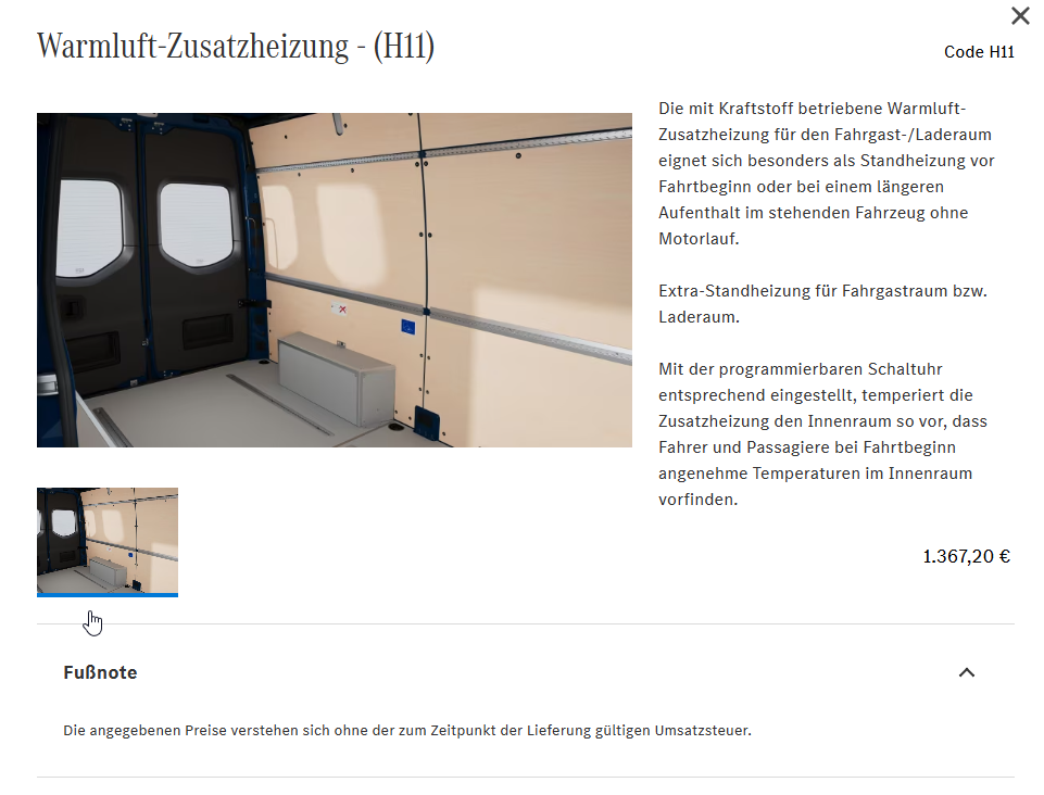

das wäre dann H11?
wie sieht da die Steuerung aus? Hab ich da was ähnliches wie man aus den Campern kennt?
