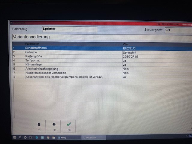

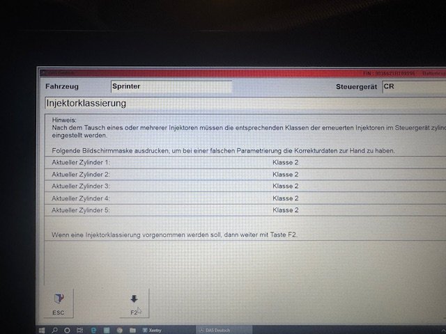

Mein derzeitiger Wissensstand:
Variantencodierung und Injektorklassierung vom alten Steuergerät auslesen und die Werte fotografieren.

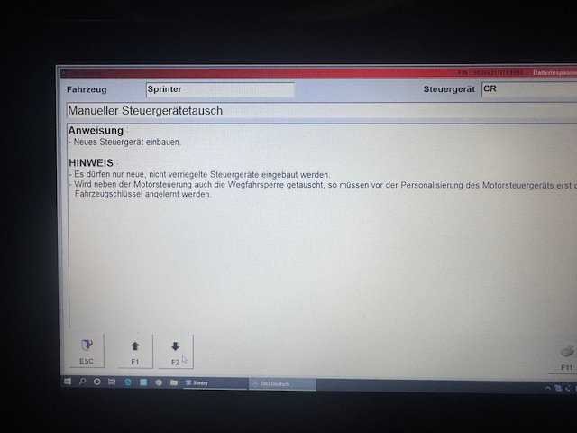

Neues Steuergerät bei abgeklemmter Batterie einbauen, Batterie anklemmen und mit Stardiagnose "manuellen Steuergerätetausch" auswählen und die Variantencodierung und die Injektorklassierung entsprechend den Werten des alten Steuergerätes eintragen. Gibt es sonst noch etwas zu beachten?

Guten Tag,
"Neues " Steuergerät muss nicht verriegelt sein, sonst kann die Wgfahrsperre nicht angelernt werden
Variantencodierung , Injektorklassierung , Fahrgestellnummer und Hauptgeschwindigkeits Begrenzung (falls vorhanden) eintragen.

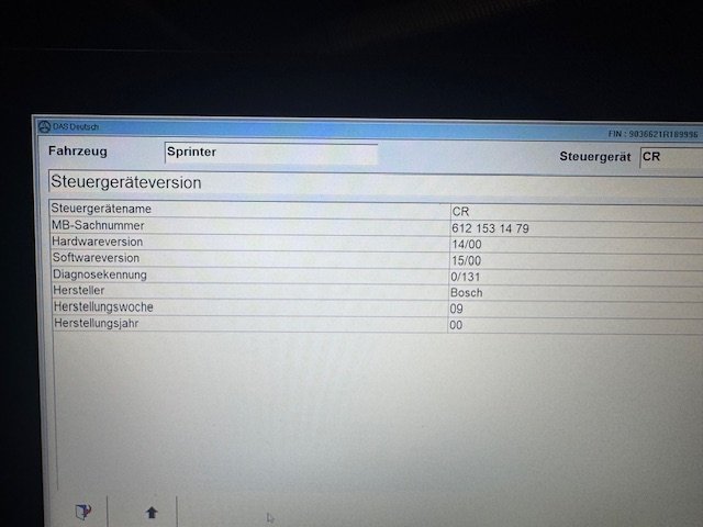

Guten Tag, es ist wichtig das die beide Steuergeräte kompatibel zum klonen sind.
