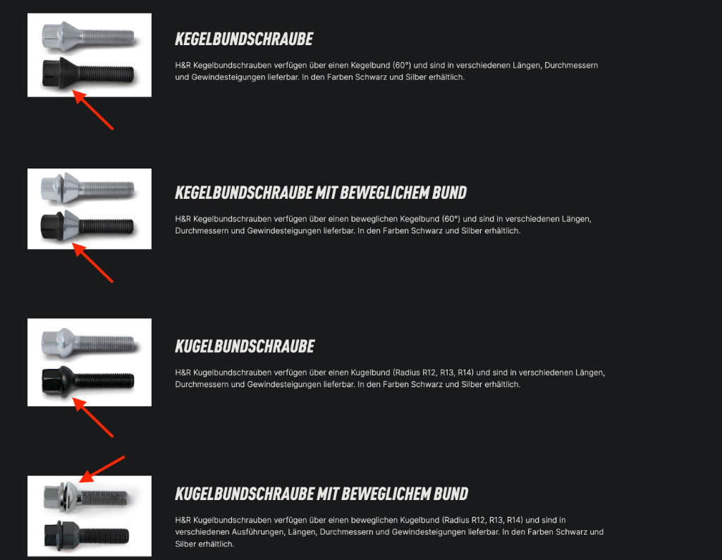

ich lese in diesem Thema, dass die originale Radschrauben (M14x1,5x32mm)nicht wirklich gut zu den DOTZ Modular Dark passen. Welche Schrauben werden also für diese Felgen benötigt? Welche länge und mit abgerundetem Kegelbund oder flach bzw. radius (siehe Screenshot)? Danke im Voraus

Steht im Gutachten

Beitrag von rk95 »
Da stehen die gleiche Schrauben Abmessungen wie bei den originalen:
