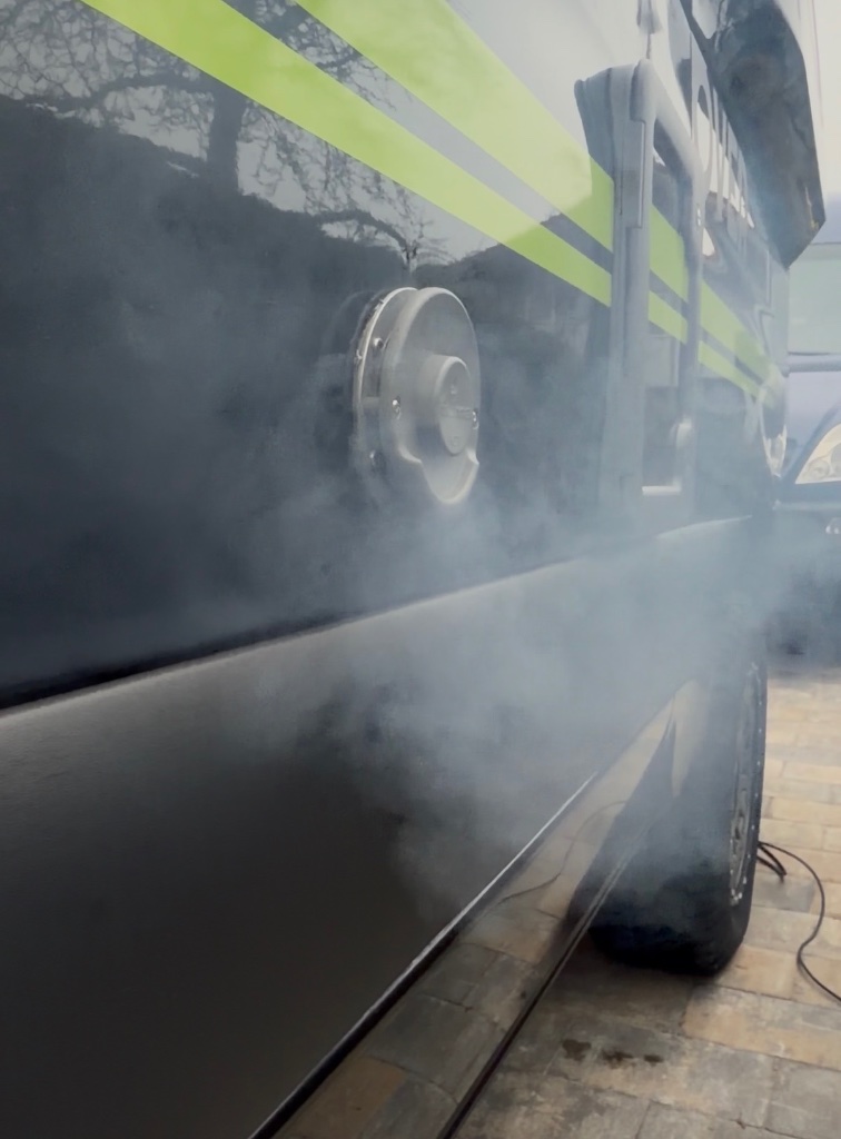

bei unserem neuen GCS Crossover mach die Truma Heizung Probleme.
Sie startet mit relativ viel Qualm, nach circa 20 Sekunden ist der Qualm verschwunden und sie läuft immer weiter hoch. Nach weiteren circa 30 Sekunden kommt plötzlich richtig viel weißer Qualm und man merkt, dass die Heizung wieder herunterfährt. Geht ganz aus.
Ohne weiteres zutun startet sie nach circa 20 Sekunden von neuem wieder mit richtig viel Qualm. Dann plötzlich nach weiteren 20 Sekunden, Die Dieselpumpe tickt immer schneller, verschwindet der Qualm und sie läuft ganz normal.
Dieses Spiel haben wir jetzt jeden Tag beim ersten einschalten (absoluter Kaltstart). Sie startet immer erst aufs zweite Mal mit enorm viel Qualm. Dann wenn sie läuft, hat sie keinen Qualm mehr.

]Wäre beides okay. Ich wohne ganz in der Nähe von Truma. Ich könnte da auch hinfahren, je nachdem was schneller geht. Ein Techniker wird sich bei mir melden zwecks Terminvereinbarung sehen dann ob mobiler Service oder direkt bei Truma.
[attachment=0]IMG_0661.jpeg[/attachment

Klingt nach Glühkerze/Stift.
Die Wolken sind Unverbranter Diesel

Das sehe ich auch so.Seicodad hat geschrieben: 23 Dez 2025 13:48 Beim Start und beim Ausschalten in dem Moment, wo der Glüh Stift arbeitet, fällt die Spannung am Stecker auf 12,5 V. Das sollte aber auch völlig in Ordnung sein.
Kabel eher nicht, schließlich hat Hymer die Dieselheizung schon hundertfach verbaut. In meinem GCS 700 hat sie ohne Probleme funktioniert. Ich denke der Fehler liegt bei Truma.
Re: Truma D6E macht Ärger
Die Spannung ist mehr als ausreichend. Da es ordentlich qualmt arbeitet der Glühstift immerhin. Es kommt nur nicht zum Zünden des Gemisches. Eventuell hast du Luft in der Dieselleitung und es gelangt einfach nicht genug Diesel in die Brennkammer. Hast du mal den Kraftstoffstand gechecked oder steht der Wagen sehr schräg? Die Kraftstoffansaugung ist ein gutes Stück höher, als der Tankboden...Seicodad hat geschrieben: 23 Dez 2025 13:48 Ja für mich auch. Die Lithium sind jedenfalls über 90 % (über 13V) gefüllt. Daran kann es hoffentlich nicht liegen.

An diesel liegts nicht. Wenn sie mal läuft, läuft sie. Vorhin habe ich mal kurz gestoppt und nach circa 10 Minuten wieder gestartet. Da springt sie sofort ohne Qualm an.

langsam glaube ich unser „KarlOtto 2nd“ hat Selbstheilungskräfte.
Nachdem heute endlich das Update des Connect Systems durchgelaufen ist, hat auch noch die Dieselheizung die letzten beide Tage aufs erste Mal gestartet. Nur die ersten 10-30 sec leichte Rauchentwicklung, welche dann ziemlich schnell in Wasserdampf übergeht.
Ich geh mal davon aus, dass beim absoluten Kaltstart die ersten 10 Sekunden immer etwas Diesel Rauch aus der Heizung kommt? Oder laufen eure absolut Qualmfrei an?

Deine Beschreibung klingt absolut normal und gesund.

Hallo zusammen, ich hätte noch einmal eine Frage zu der Heizung. Mittlerweile startet sie tatsächlich immer aufs erste Mal. Allerdings habe ich beim ersten Kaltstart für circa 1 Minute schon sichtbare und auch riechbare Rauchentwicklung.
Ich bin mir immer noch unsicher, ob die Anlage wirklich normal funktioniert oder ob ich dich den angebotenen Truma Termin Mitte Januar wahrnehmen soll.
Ich möchte natürlich nicht die komplette Sitztruhe zerlegen müssen, um danach festzustellen, dass alles in Ordnung ist.
Wäre es möglich, dass mir jemand ein Video macht, wie bei ihm der erste Kaltstart der Truma D6E (Next Gen) am Abgaskamin aussieht?
Gerne auch per Mail oder WhatsApp zum Beispiel. Dann wäre ich beruhigt und kann feststellen, ob meine Anlage ähnlich raucht.

Hast du auch Rauchentwicklung beim Start oder läuft deine Rauch los an?
Die neue wird schon seit etwa zwei oder drei Jahren verbaut. Erkenntlich am runden Kaminausgang wie bei der Gasheizung.
