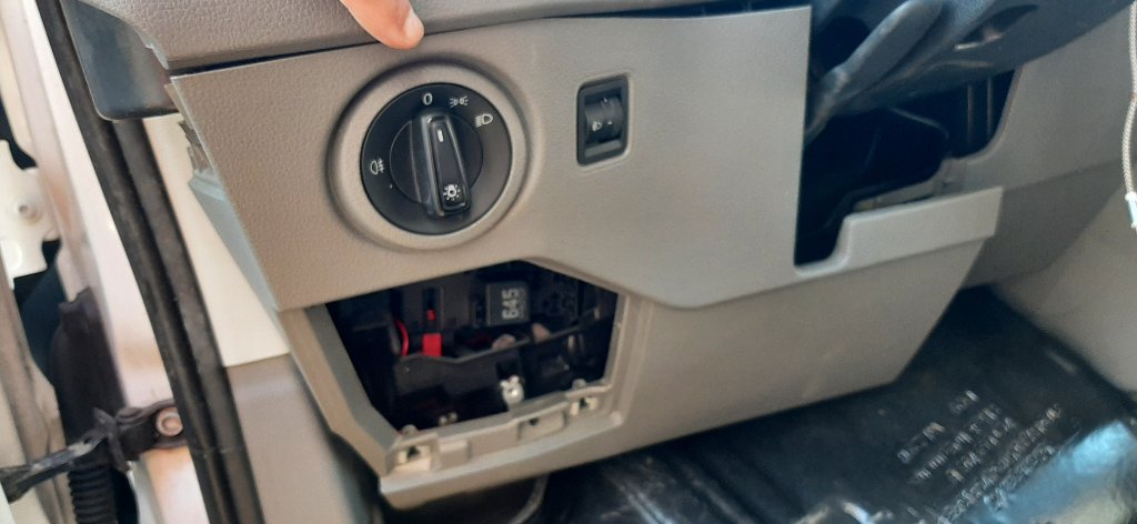

Hallo bei meinem Crafter Bj 2019 140PS fliest auch nach stunden nach dem Ausschalten noch ca. 4,5 A, deswegen möchte ich an den Sicherungskasten links im Armaturenbrett.
Leider hängt die Abdeckung noch an einer Stelle über dem Lichtschalter fest. Kann mir jemand sagen wie ich die los bekomme.

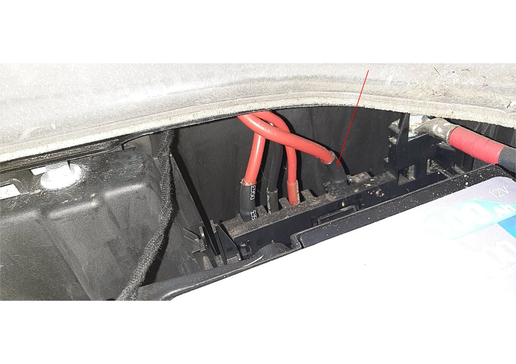

Das Kabel über den der Strom nach vorne zum Armaturenbrett fliest seht ihr im anderen Bild.

Der Lichtschalter muß raus.
Nach meiner Erinnerung sitzt dahinter noch eine Schraube.
