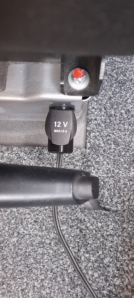

Hallo zusammen, ich habe generell meinen Sprinter mehr oder weniger für das volle Campen umbaut. Deshalb ist mein elektronischer Umbau sehr spartanisch.
Jetzt über die Winterzeit zeigt es mir öfters "Motor starten" an. Was ich dann mach. Manchmal fahr ich eine Runde oder lade die Batterie über die Anschlüsse im Motorraum.
Jetzt meine Fragen:
Kann ich unter dem Fahrersitz direkt die Starterbatterie laden? Klemme 15 oder 30?
Wo muss/darf ich am besten den Laderegler einer Solaranlage anschliessen?
Fahrzeug: Sprinter 907 bj 2018
Vielen Dank im Voraus.

Die Starterbatterie ist ja fest verbaut da komm ich ja gar nicht ran. Deshalb suche ich nach Ladepunkte die nicht im Motorraum liegen. Leider habe ich keine Möglichkeit zu Hause aufzuladen. Deshalb suche ich und ich dachte es wäre Klemme 15 oder 30?! Wo ich direkt ein Ladegerät für die Starterbatterie anschließen kann. Meine elektrik ist original. Das einzige was ich habe ist ein 230v netzteil worüber ich Kühlschrank und Maxxfan bei Landstrom betreibe

Also danke für die Ratschläge. Ich ziehe die Aufbaurichtlinien vom Sprinter 907 heran. Darin steht, dass die Starterbatterie ausschließlich über die Pole im Motorraum zu laden ist. Mit fest eingebauter Batterie meinte ich lediglich die Starterbatterie, welche ja nicht offen zugänglich ist (Fußboden).
Meine Frage war jetzt gezielt ob ich primär die Starterbatterie lade wenn ich an Klemme 30 das Ladegerät anschließe.
Bei den Polen im Motorraum weis ich das, vermutlich wird es über bus gesteuert sofern Starterbatterie voll ist die Zusatzbatterie unter dem Sitz zu laden.
