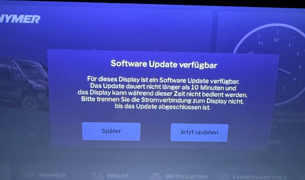

Leider hab ich aber seit dem ersten Tag eine Eigenart, wenn ich das Panel im Fahrzeug antippe und es hochfährt, erscheint anschließend immer eine Meldung, Ich soll die Software Updaten.

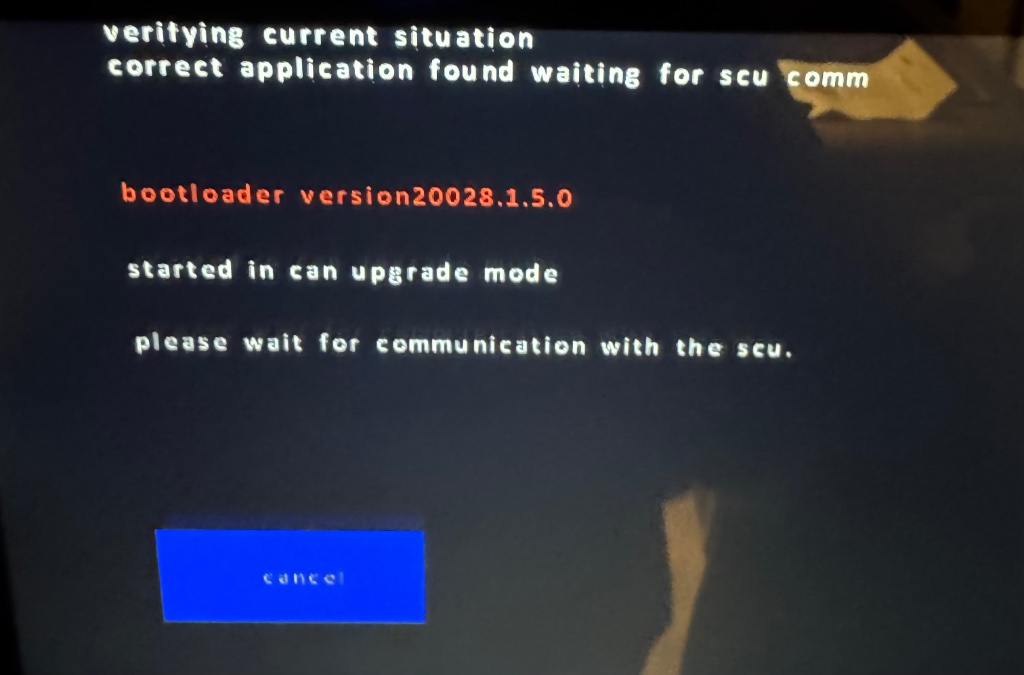

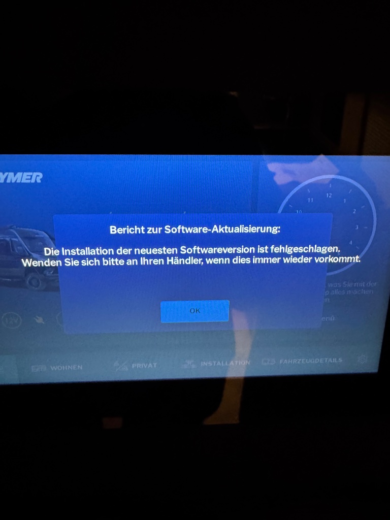

Wenn ich aber das Update starte, geht das Panel in eine Art Bootloader und hängt sich dort auf. Startet dann neu und sagt, Software konnte nicht Updated werden. Dann beginnt das ganze Spiel von vorne.
Um das Panel zu bedienen muss ich jedesmal auf ablehnen.

Passiert das immer am gleichen Standort? Dann könnte das an einer mangelhaften Internetverbindung liegen. Wenn nicht, also an verschiedenen Standorten, dann hilft m.E. nur den Support von Hymer zu nutzen.

es gibt neues zur App.
Wie MobilLoewe und Heinz-Fahrer schon mal überlegt hatten, war’s tatsächlich.
Ich habe heute mal an einem anderen Ort das Update probiert und es lief durch.
Obwohl ich Zuhause immer Empfang mit der App auch von extern hatte, wollte genau dort das Update nicht.
Danke noch mal für den Tipp jetzt läuft alles.🙃🤸‍♂️
