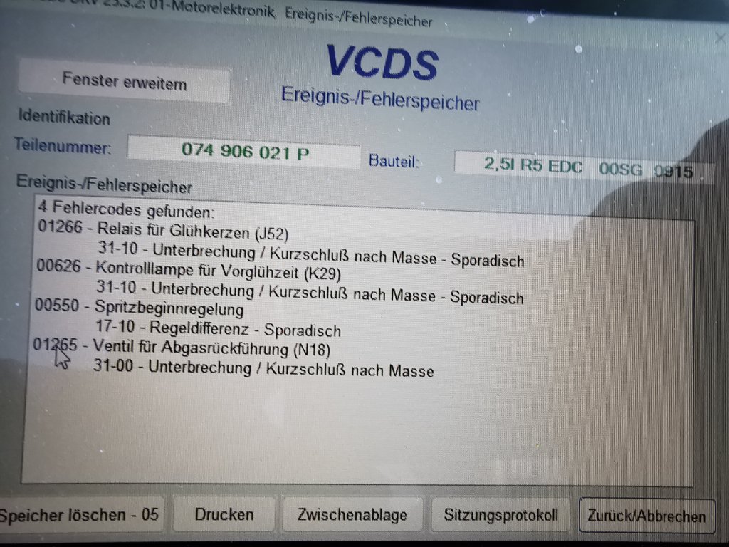

ich habe seit der Motor Instandsetzung im Ausland Probleme. Ich weiß, dass Ferndiagnosen oftmals etwas schwierig sind. Ich bin aber trotzdem dankbar für Erfahrungswerte und Meinungen zu meinem Fall. Ich bitte hier im Vorfeld um lösungsorientierte Kommunikation. Ich bin mit meinen Nerven schon am Anschlag, was dieses Drama betrifft.
Hier die Schilderung und Darstellung meines Problems.
Es geht um einen:
VW LT 35 2.5 TDI Max, 75 KW / 102 PS, Baujahr 1998, KM 380.000, Motorcode 2DX0AE / AVR.
Ich war auf Reisen und wollte den VW für den TÜV vorbereiten lassen. Bei dieser Gelegenheit wurden am Motor alle Riemen, Filter und Flüssigkeiten getauscht. Der Motor lief danach ruhiger und runder als zuvor. Es war nichts außergewöhnliches zu hören, außer ein ganz kleines unterschwelliges Geräusch von unten links kommend, was sich ggf. wie Luft ziehen anhört. Schwer zu beschreiben. Auch lief er mit Leistungsverlust und erhöhtem Kraftstoffverbrauch (bemerkte ich erst später).
Mir fiel dann noch vor Ort ein, dass das AGR dicht ist und man hier den Schlauch wieder angesteckt hatte. Daraufhin haben wir diesen entfernt. So habe ich das auch vor der Motor Instandsetzung gehandhabt. Scheint ein bekanntes Thema bei diesem Motor zu sein. Auf jeden Fall ging mein LT immer wie ein kleines Zäpfchen. Auch bei Bergfahrten.
Auf jeden Fall hatte der LT im unteren Bereich wieder deutlich mehr Leistung bei einer kurzen Probefahrt, nachdem wir den Schlauch wieder gelöst hatten. Allerdings stellte sich dann erst auf der Autobahn heraus, dass er ab 80 KMH immer noch einen Leistungsabfall hatte bei ca. 2.500 Umdrehungen. Ich war mir zuerst unsicher, ob ich es mir einbilde, konnte dann aber am Kraftstoffverbrauch feststellen, dass es leider tatsächlich der Fall ist. Dann wollte ich nicht mehr umdrehen aufgrund von Zeitdruck. Was sich im Nachhinein als Fehler heraus stellt. Man versicherte mir zu der Zeit, dass es nichts Großes sein kann und bestimmt irgendwo etwas nicht richtig zusammen gesteckt ist. Mit dieser Hoffnung fuhr ich dann weiter.
Ich fuhr dann auf dem Weiterweg nach Deutschland einige Werkstätten an. Die Erste meinte anhand des Fehler auslesen, dass der Turbo Luft ziehen würde, Ursache aber unbekannt. Man war hier auch nicht motiviert, weiter zu suchen. Eine andere Werkstatt prüfte die Schläuche und Anschlüsse. Hier wurde ebenfalls festgestellt, dass der Turbo keinen Druck aufbaut. Man konnte das mit der Hand am jeweiligen Schlauch spüren. Hier wurde noch der Turbo geprüft, der aber in Ordnung sein soll. Leider konnte man mir auch hier nicht weiterhelfen und ich musste auch weiter fahren nach Österreich. Dort angekommen, fuhr ich zum ÖAMTC. Es wurde dann festgestellt, dass eine Schelle nicht richtig angezogen und platziert war. Das war aber leider nicht die Ursache.
Mir kam es mittlerweile auch so vor, als würde der LT jedes Mal nach einem Neustart normal laufen, bis ich beim Gas geben über einen gewissen Punkt hinüber komme. Dann merkte man wieder diesen Leistungsabfall. Eben so, als würde das System irgendwo Luft ziehen. Bei einem anderen Pannenruf des ÖAMTCs haben dann noch die zwei Herren bei einem Schlauch am Ende einen Riss bemerkt. Sie haben das repariert. Aber auch leider hier wieder, war das nicht die Ursache des Problems.
Ich bin ehrlich, ich war mittlerweile richtig mitgenommen und machte mir Vorwürfe, dass ich nicht gleich umgedreht bin. Aber wie so oft im Leben, merkt man Fehlentscheidung erst im Nachhinein und bereut sie. Aber ja, wer weiß, für was das alles gut ist.
Mittlerweile bin ich in Deutschland und es wurde noch schlimmer. Ich habe hier vor Ort einen Nachbar über den Motor schauen lassen. Dieser hat ein paar Schläuche umgesteckt. Und meinte, dass die Kolben besser ausgetauscht werden müssen. Das aber angeblich nächsten Sommer reicht. Außerdem hat er festgestellt, dass irgendwo Rauch austritt und daher das AGR verrußt ist.
Jetzt kommt es endlich zum finalen Akt des Dramas. Ich wollte vor ca. zwei Wochen meine Dieselstandheizung nochmals anschmeißen, dass mein Bus nicht komplett auskühlt. Diese ist an dem Dieseltank angeschlossen. Leider ging sie nicht mehr an und rauchte extrem stark aus. Das hatte ich so noch nicht. Erfahrungsgemäß half es aber in der Vergangenheit, eine Runde mit dem Bus zu drehen, so dass sie wieder anging. Das wollte ich an diesem Abend auch tun. Also fuhr ich los und an der nächsten Kreuzung musste ich Halt machen und wieder runterschalten. Auf ein Mal knallte etwas im Motorraum, alle Lampen gingen an und der Motor aus. Ich weiß allerdings nicht mehr, ob ich ihn vor Schreck absterben ließ. Auf jeden Fall spürte ich auch noch, wie der Gang blockierte. Da stand ich nun um 21.30 Uhr mitten auf der Straße und konnte es nicht fassen. Mir war klar, ich kann hier mit dem Riesen nicht stehen bleiben, also startete ich den Motor neu. Er sprang auch sofort an, Lampen leuchteten keine. Und ich konnte so ganz vorsichtig zurück fahren. Der Gang blockierte noch etwas, ging aber dann weg. Seitdem hört sich der Motor unglaublich laut an. Und ich habe den Bus auch nicht mehr gefahren.
Den Bus habe ich dann vor ca. 2 Wochen vom ADAC abschleppen lassen, in eine Werkstatt, die sich wohl mit älteren VW Motoren auskennt. Der Werkstattleiter meinte, ich bräuchte einen Austauschmotor. Dass Steuerzeiten und Einspritzpumpe überprüfen leider nicht helfen wird. Und dass sich der Motor dafür zu schlecht anhört. Jetzt möchte ich dem ganzen natürlich glauben und hoffe, dass die Diagnose so passt. Ich habe aber irgendwie ein komisches Gefühl bei der Sache.
Leider gab es hier auch ein paar Kommunikationsschwierigkeiten. Wie so oft, wird man also Frau leider im Stich gelassen oder nicht wirklich ernst genommen! Kurz gesagt, ich fühle mich hier nicht wirklich gut aufgehoben. Wir konnten allerdings alle Differenzen aussprechen und haben diesen Fahrplan entwickelt, dass ich jetzt nach einem ATM und einer Einspritzpumpe schaue. Auf jeden Fall möchte ich nichts unversucht lassen und alle Möglichkeiten ausnutzen.
Bitte, wer kann sich hier mit mir in Verbindung setzen und mir Tipps, Ratschläge geben oder ggf. Werkstätten mit Abschleppservice, die seriös sind und sich hier wirklich auskennen und motiviert sind?
Ich habe auch ein Video des Motors, welches ich bei Interesse zukommen lassen könnte.
Ich bin wirklich verzweifelt und am Ende mit meinem Latein und für jede Hilfe und alle Tipps dankbar.
Viele Grüße,
Daniela

Mittlerweile bin ich Dank einem Mitglied hier etwas schlauer. Wir haben eine kurze Probefahrt gemacht und währenddessen und auch vorher und nachher Diagnosen gefahren. Ich habe ein paar Fehler angezeigt bekommen, die auch nach Löschen und nach der Probefahrt wieder aufgepoppt sind - Auslesung über VCDS
Fehlercodes - siehe beigefügte Datei, wen's interessiert.
Diagnose: Kein Ladedruck
Ursache: entweder Riss im Ladeluftkreislauf (Rohre, Schläuche, Ladeluftkühler) oder Turbolader defekt. Riss in den Rohren oder Defekt am Turbo, könnte auch den Knall damals erklären. Vielen lieben Dank Dir nochmals Matthias, an dieser Stelle für Deine umfangreiche Hilfe.
