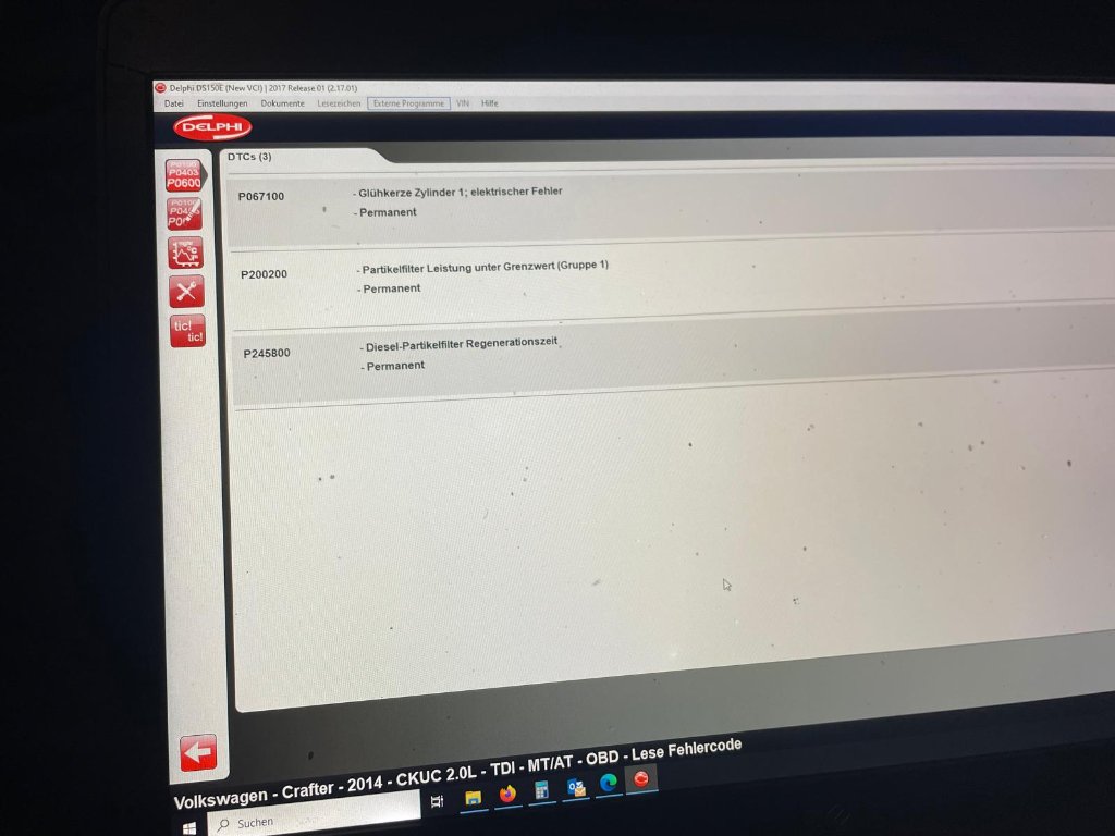

Gestern war wieder DPF Lampe an und Glühwendel blickt.
Crafter im Notlauf.
Im OBD war folgendes, kann da jemand die Ursache lokalisieren? Wie gesagt, vor dem Update von VW lief er 11 Jahre ohne ein DPF Problem. Jetzt seit Anfang Dez nur Theater

Irgendwann muss der Filter ja mal an seiner Kapazitätsgrenze angekommen sein, durch das Update wurde der Vorgang ggf nur beschleunigt. Laufleistung des Fahrzeugs, Fahrprofil?
Ich würde den Glühstift instandsetzen ggf Kabel/Stecker prüfen und ersetzen. Unabhängig davon den Filter ausbauen und regenerieren lassen https://russfilterreinigung.de/news/dpf-regeneration/ (youtube zeigt dir was gemacht wird) danach DPF einbauen, per Diagnose SW rücksetzen. AGR Ventil reinigen kann sicher nicht schaden. Danach sollte die Diagnose Ruhe geben.

Guten Tag,
Du schriebst schon am 5. Dezember :
"habe heute versucht den DPF Manuell auszubrennen, der Vorgang startet, aber der DPF kommt nicht über 370°C. "
Da liegt immer noch dein Problem.
Unter anderem wenn AGR nicht richtig funktioniert bekommt man diese Probleme.
Was zeigen alle DPF Temperatur Sensoren während Regeneration? Das zu wissen ist wichtig zum Diagnose .
MfG Sprinter75

Hallo, den Glühstift habe ich ersetzt.
Leider immer noch die gleiche Probleme. LASST DAS UPDATE BEI VW AUF KEINEN FALL MACHEN. Ich habe nur Theater seither.

die Motorlampe kommt mittlerweile nicht mehr, nur noch der DPF.
Wenn ich ihn auslese, dann kommt die Meldung P200200, DPF unterer Grenwert?
Hat es jemand schon gehabt? Den AGR Kühler hab ich vor ca. 1,5 Jahren erneuert, ca. 10.000 km
