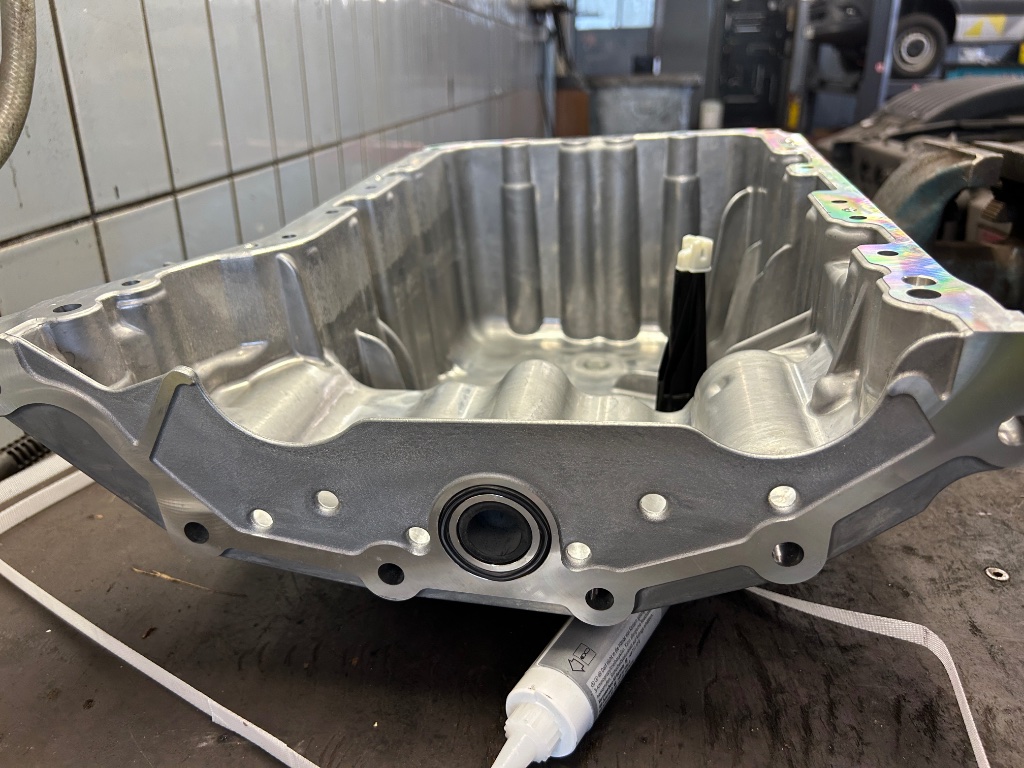

#50
Beitrag von Alderan55 »
JoachimG hat geschrieben: 21 Jan 2026 10:56 Die Sensorik funktioniert nun mal nicht wirklich gut.
Öl abgelassen (Filter drin gelassen), dann 9 Liter eingefüllt, gefahren, 0,5 Liter nachgefüllt. Sprinter stehen lassen. Dann knapp über zu voll. Gefahren, dann ging der Ölstand auf Mitte "grün" zurück. 0,5 Liter nachgefüllt und nach ca 100 Km dann der perfekte Ölstand der nach einem Ölwechsel mit 10 Litern im Display erscheinen soll/muss.
Bei Ölstand +/- Min und Offroad und sehr steilem Auf und Ab im Gelände pendelt die Anzeige munter hin und her.
Ich hätte auch gerne einen Meßstab. Einfacher, billiger, unkaputtbar.
Joachim
Die Sensorik funktioniert im Gegenteil zu gut sie ist eben sehr genau und zeigt den Momentan Zustand an.
Warum sollte bei schiefem Fahrzeug der Ölstand mit dem Schätzeisen Messstab stimmen?
Oder das es keinen Unterschied gibt zwischen kaltem und warmen Öl.
Das Fahrzeug muß warm gefahren sein und dann im Stand relativ gerade stehen dann passt der Ölstand beim Messen.
Nach vielen Kurzstrecken ist er oft höher durch die Ölverdünnung und wenn man bergauf fährt - einfach mal selber testen sinkt er gewaltig.
Empfehlung von Mercedes an die ich mich halte:
Ölstand in der Mitte halten NICHT auf MAX auffüllen - ich hatte schon mal die Meldung zu viel Öl.
Erst wenn der Ölstand an der unteren Marke ist fülle ich vorsichtig nach in 1/4l Schritten bis ich wieder bei 3/4 bei 110C Öltemperatur.
Mercedes hat intern seine Füllanweisungen geändert um Überfüllungen zu vermeiden welche deutlich schädlicher sind als die Angst vor einem zu niedrigem Ölstand.
Mein OM651 verbraucht auf 20tkm 1/4l Öl mehr nicht.
Der Sensor ist übrigens ein senkrechter Stab in der Mitte der Ölwanne guckst du hier.
Meine Ölwanne kurz vor dem Einsetzen.
Beste Gruesse Bernd
Folgende Benutzer bedankten sich beim Autor Alderan55 für den Beitrag (Insgesamt 2):
MobilLoewe (03 Feb 2026 16:37), Mighty7 (03 Feb 2026 18:51)
mks916
Beiträge: 154
Registriert: 02 Jan 2020 21:40
Re: Ölstand 419 CDI Hilfe
#51
Beitrag von mks916 »
Warum wurde deine Ölwanne ein- bzw. ersetzt.
