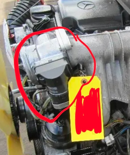

AGR 612ER
AGR 612ER
Das wirst du auch nicht ertasten können weil es bei Fahrzeugen mit AGR in den Ansaugkrümmer integriert ist.
Wie gesagt, wenn man es hat sieht man es sofort.
