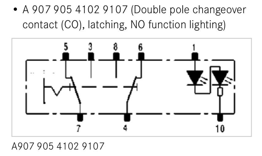

#vertippt …hab es im Original-Beitrag korrigiert. Anbei der Screenshot aus der AufbauRichtlinie

Zur Pinnbelegung der Schalter zitieren ich mich mal selbst aus einem 906er Thread
und damit es vollständig ist, hier mal die Seiten des Teilekatalog zum raus suchen der Original Schalter Teilenumern für Gebrauchtteilsuche, wem neue zu teuer sind (oder nicht mehr verfügbar)
906: https://mb-teilekatalog.info/view_SubGr ... subgrp=062
907/910: https://mb-teilekatalog.info/view_SubGr ... subgrp=062
durch Bildersuche bestätigt, beide Modelle nutzen Marquardt Schalter der Serie 3208.xxxx
https://www.mercedes-benz-vans.ca/conte ... NU_fin.pdf
Seite 241, Punkt 8.4.5 Operating switches (pre-installation)
Auch in der deutschen Version zu finden unter 8.4.5, aber ohne Schaltbilder.
Leider kann man die nicht direkt verlinken, nur das Aufbauportal:
https://bb-portal.mercedes-benz-vans.co ... 00c4a99789
Edit:
Edit nr2:hljube hat geschrieben: 04 Mai 2025 17:34 Leichenflederrei für später suchende:
Zu den Marquardt Schaltern und der Pinnbelegung einfach bei Marquardt selbst die Nummer des Schalters in die Suche eingeben, z.B. 3208.9401, so bekommt man die gewünschten Informationen: https://products.marquardt.com/app/port ... duct/34742
