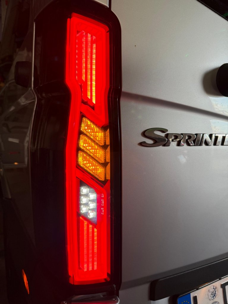

- Beiträge: 6217
LED-Rückleuchten
Ich hätte/könnte morgen deren LED-Rückleuchten montieren ./. bin aber (zu sehr) erkältet + paßt mir zeitlich gar nicht.hljube hat geschrieben: 02 Nov 2025 22:19 ... hoffen, dass die demnächst auch mal die Heckleuchten angehen ...
Ab übermorgen fahre ich 10 Tage lang die LED-Scheinwerfer im Urlaub spazieren.

Saubere Sache!Rosi hat geschrieben: 05 Feb 2026 13:08 Ich bin übernächste Woche mit meinem NCV3 bei litec, um deren LED-Rückleuchten für den NCV3 zu montieren und wenn letztlich alles paßt, mal Konditionen anzusprechen. Selbst wenn litec hier deren Werbung schaltet, wäre uns allen damit geholfen, dieses Forum bereits Ü20 Jahre lang zu erhalten![]()
weist du in dem Zusammenhang darauf hin bzw erfragst mal wie das mit der unterschiedlichen Ansteuerung der Rücklicht / Bremsleuchte bei Original-Rückleuchten bei MOPF und VorMOPF ist.
Denn Vormopf werden Rücklicht und Bremslicht getrennt angesteuert, bei MOPF wird das Bremslicht ohne Bremse per PWM auf die Helligkeit der unteren Rückleuchte gedimmt mit angesteuert.
- der.harleyman (04 Mär 2026 21:46)
- Beiträge: 6217
Rückl. Vor- ./. MOPF

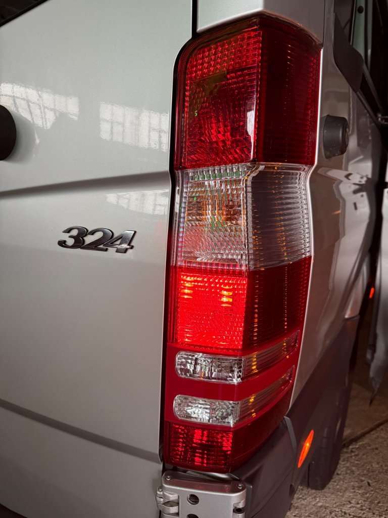

hljube hat geschrieben: 05 Feb 2026 19:05 ... unterschiedlichen Ansteuerung der Rücklicht / Bremsleuchte bei Original-Rückleuchten bei MOPF und VorMOPF
... Vormopf werden Rücklicht und Bremslicht getrennt angesteuert, bei MOPF wird das Bremslicht ohne Bremse per PWM auf die Helligkeit der unteren Rückleuchte gedimmt mit angesteuert.

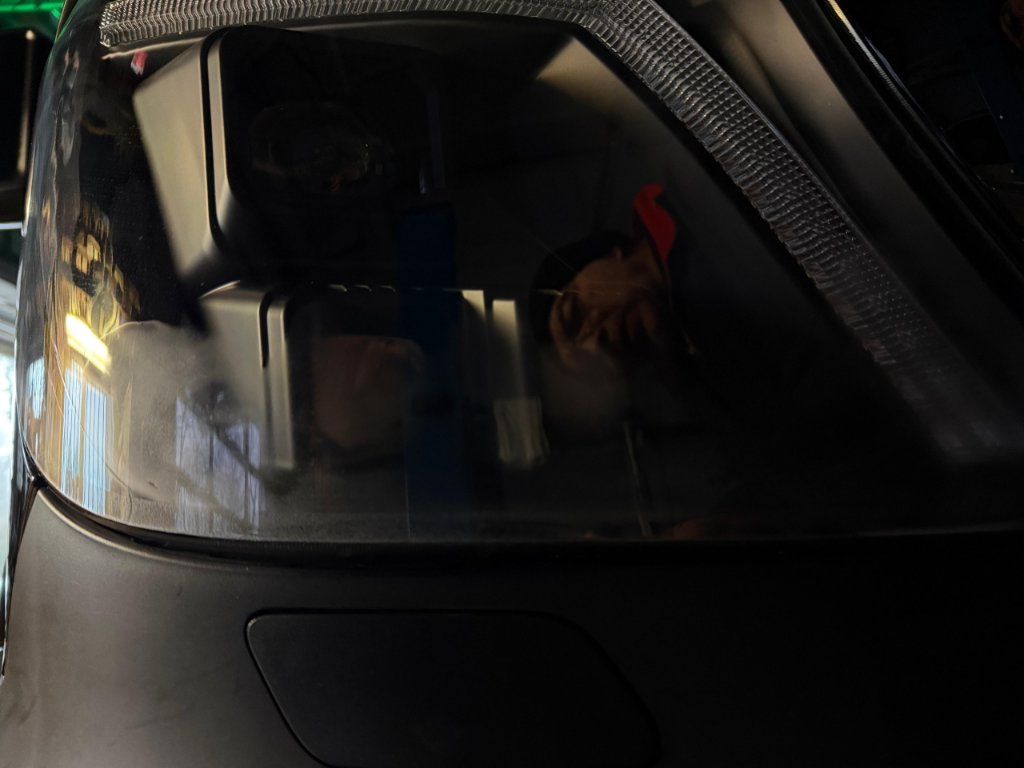

- Beiträge: 6217
litec LED Hauptscheinwerfer
Entweder bin ich mit/vom Xenon ver- und/oder habe mich daran gewöhnt, oder habe die LED-Scheinwerfer falsch eingestellt, denn das Abblendlicht gefällt/paßt mir, ABER das Fernlicht subjektiv gar nicht UND ich hatte den Eindruck, daß die LED´s flackern. Rechts kam immer wiederkehrend die Störmeldung "Standlicht" und nach heutigem Kärchern war der rechte LED-SW beschlagen.
Ich fahre gern/lieber Landstraßen, als Autobahn und zudem nachts, wenn keine Hindernissler meinen Vortrieb behindern und es regnet, wenn umso weniger dieser Hindernisse ...
Ich werde litec diese Woche kontaktieren/besuchen, um weiter zu beraten.

Re: Rückl. Vor- ./. MOPF
Darauf wollte ich hinaus.Rosi hat geschrieben: 17 Feb 2026 10:13VorMOPF einfache Rückl.jpegMOPF doppelte Rückl.jpeghljube hat geschrieben: 05 Feb 2026 19:05 ... unterschiedlichen Ansteuerung der Rücklicht / Bremsleuchte bei Original-Rückleuchten bei MOPF und VorMOPF
Haben die das bei den LED Rückleuchten bedacht?

Re: litec LED Hauptscheinwerfer
Frag mal bitte, wer der Hersteller des "High" & "Low" Beam LED Element ist.Rosi hat geschrieben: 17 Feb 2026 10:32Entweder bin ich mit/vom Xenon ver- und/oder habe mich daran gewöhnt, oder habe die LED-Scheinwerfer falsch eingestellt, denn das Abblendlicht gefällt/paßt mir, ABER das Fernlicht subjektiv gar nicht UND ich hatte den Eindruck, daß die LED´s flackern. Rechts kam immer wiederkehrend die Störmeldung "Standlicht" und nach heutigem Kärchern war der rechte LED-SW beschlagen.
Ich habe ü.25 Jahre bei einem Heck- & Frontscheinwerfer Tier 1 gearbeitet (nicht Hella
Als Tipp, manche Hersteller legen solche Feuchtigkeitsabsorber Päckchen in Ihre Leuchten .. da bei den LED Leuchten zu wenig Wärme entsteht...
Gruß Ronny

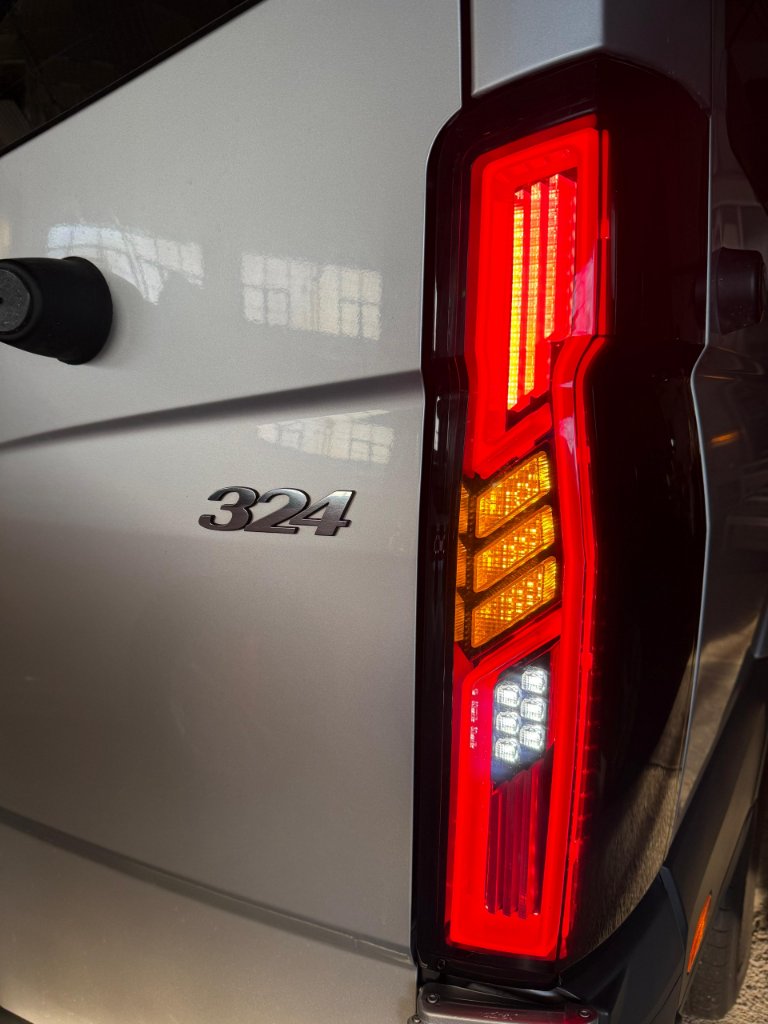

- Beiträge: 6217
LED-Rückl. Vor-MOPF
Sie hatten es bedacht, jedoch funktioniert es noch nicht im MOPF; im Vor-MOPF hingegen absolut.

- Beiträge: 6217
simples Rücklicht Vor- ./. doppeltes MOPF
Zufällig fand ich auf den Lampenträgern meines Lichtbandes Abschlussscheibe schwarz vom Limited Edition Black Line Aufdrucke: Facelift (2 tails) 6.6V 21W oben für Stand- mit Bremslicht und Facelift (2 tails) 12.6V 5W unten nur Standlicht
