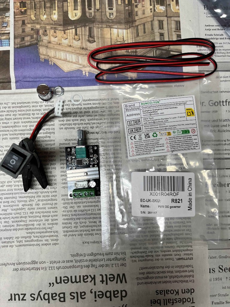

nachdem es die Elektronik meines MaxxFan Deluxe auch wg. der 12V Thematik zerschossen hat, mich das super laute öffnen und schließen und auch die eigenwillige Logik der Temperaturregelung etwas genervt hat, wollte ich nicht über 100€ in eine neue MaxxFan Elektronik investieren.

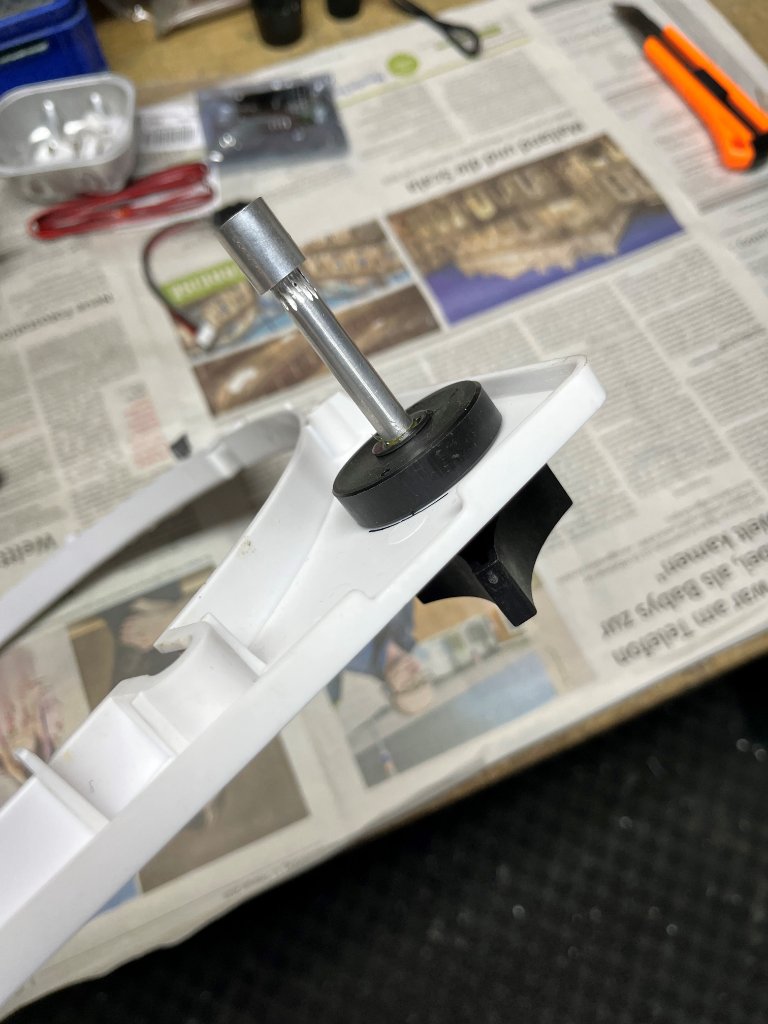

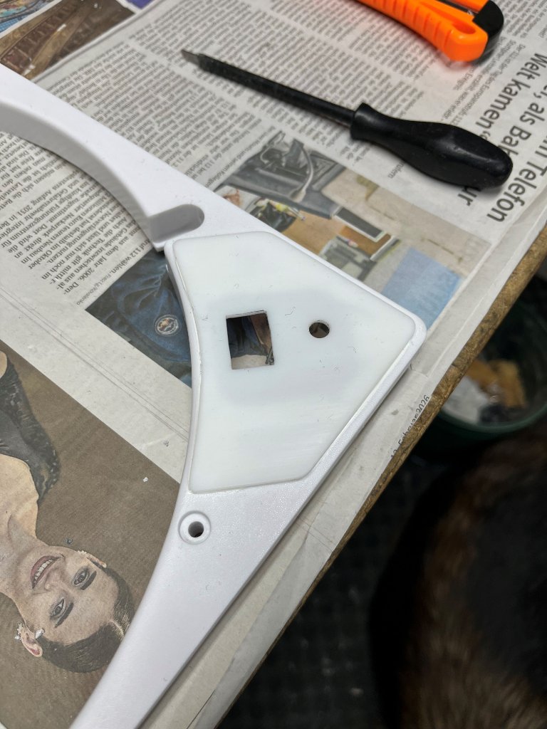

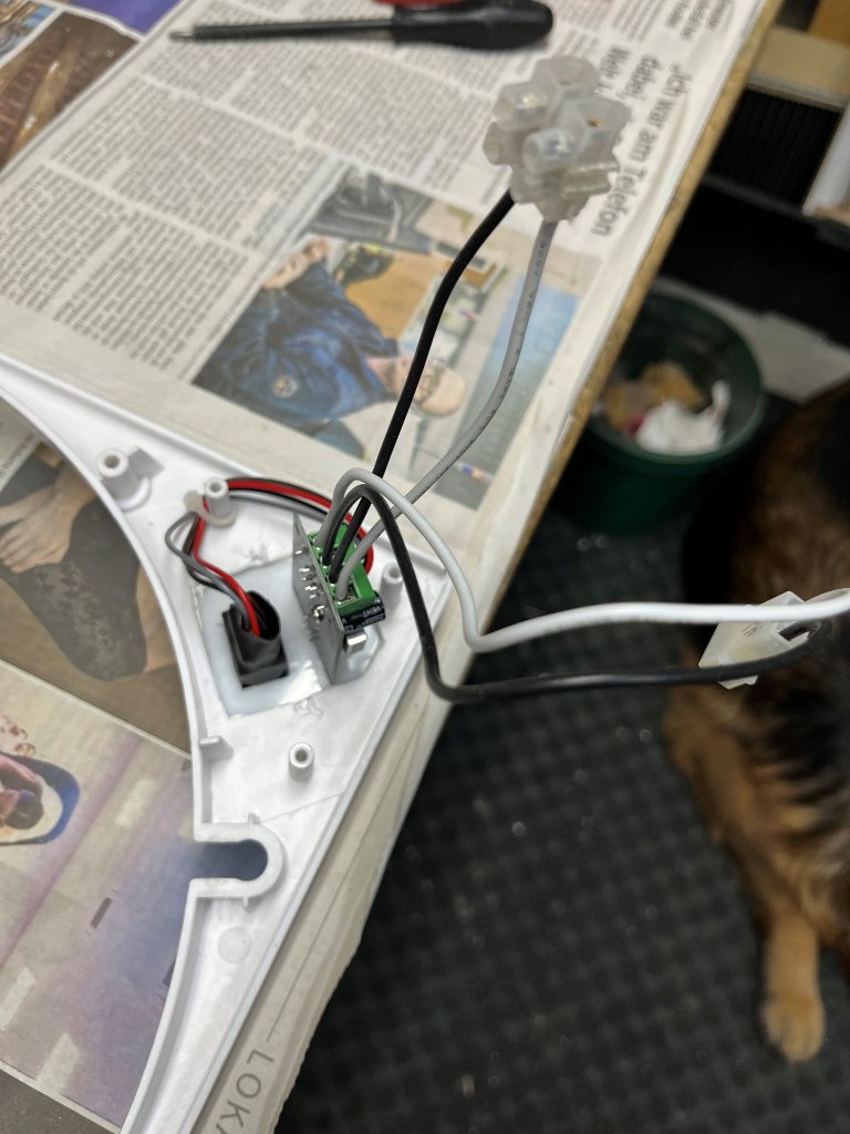

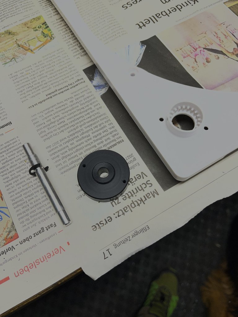

Ich habe mich entschlossen den Öffnungsmechanismus auf Manuell um zu rüsten und den Ventilator mit einem Links-Rechts Umschalter und Potentiometer zur Drehgeschwindigkeitsregulierung auszurüsten.
Kosten für die neue Elektronik ca. 6.-€ plus Handwerkliches Geschick und eine Drehbank.
Als Anregung habe ich ein paar Bilder hinzugefügt.

Schönes Ding!
Aber wenn ich Schraublüsterklemmen im Fahrzeugbau sehe krieg ich immer das kalte k...zen.
Von WAGO gibt es die 221-2411 Durchgangsklemmen wenn man es reversibel haben will, ansonsten Schrumpflötverbinder benutzen.
