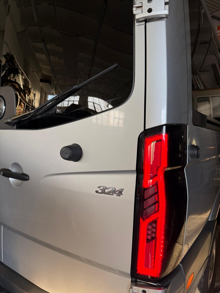

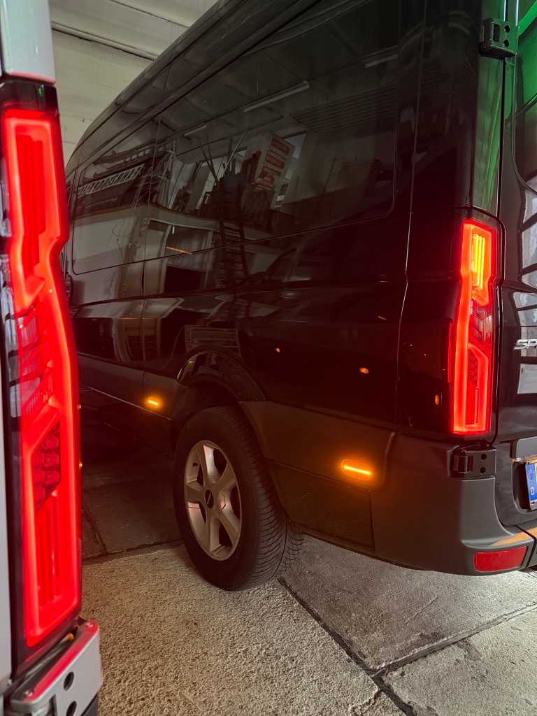

Ich hätte/könnte morgen deren LED-Rückleuchten montieren ./. bin aber (zu sehr) erkältet + paßt mir zeitlich gar nicht.hljube hat geschrieben: 02 Nov 2025 22:19 ... hoffen, dass die demnächst auch mal die Heckleuchten angehen ...
Ab übermorgen fahre ich 10 Tage lang die LED-Scheinwerfer im Urlaub spazieren.

Saubere Sache!Rosi hat geschrieben: 05 Feb 2026 13:08 Ich bin übernächste Woche mit meinem NCV3 bei litec, um deren LED-Rückleuchten für den NCV3 zu montieren und wenn letztlich alles paßt, mal Konditionen anzusprechen. Selbst wenn litec hier deren Werbung schaltet, wäre uns allen damit geholfen, dieses Forum bereits Ü20 Jahre lang zu erhalten![]()
weist du in dem Zusammenhang darauf hin bzw erfragst mal wie das mit der unterschiedlichen Ansteuerung der Rücklicht / Bremsleuchte bei Original-Rückleuchten bei MOPF und VorMOPF ist.
Denn Vormopf werden Rücklicht und Bremslicht getrennt angesteuert, bei MOPF wird das Bremslicht ohne Bremse per PWM auf die Helligkeit der unteren Rückleuchte gedimmt mit angesteuert.

Re: Rückl. Vor- ./. MOPF
Darauf wollte ich hinaus.Rosi hat geschrieben: 17 Feb 2026 10:13VorMOPF einfache Rückl.jpegMOPF doppelte Rückl.jpeghljube hat geschrieben: 05 Feb 2026 19:05 ... unterschiedlichen Ansteuerung der Rücklicht / Bremsleuchte bei Original-Rückleuchten bei MOPF und VorMOPF
... Vormopf werden Rücklicht und Bremslicht getrennt angesteuert, bei MOPF wird das Bremslicht ohne Bremse per PWM auf die Helligkeit der unteren Rückleuchte gedimmt mit angesteuert.
Haben die das bei den LED Rückleuchten bedacht?

LED-Rückl. Vor-MOPF
Sie hatten es bedacht, jedoch funktioniert es noch nicht im MOPF; im Vor-MOPF hingegen absolut.

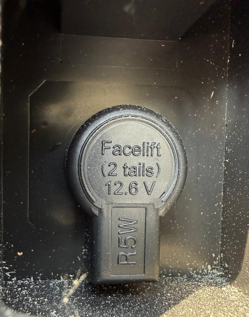

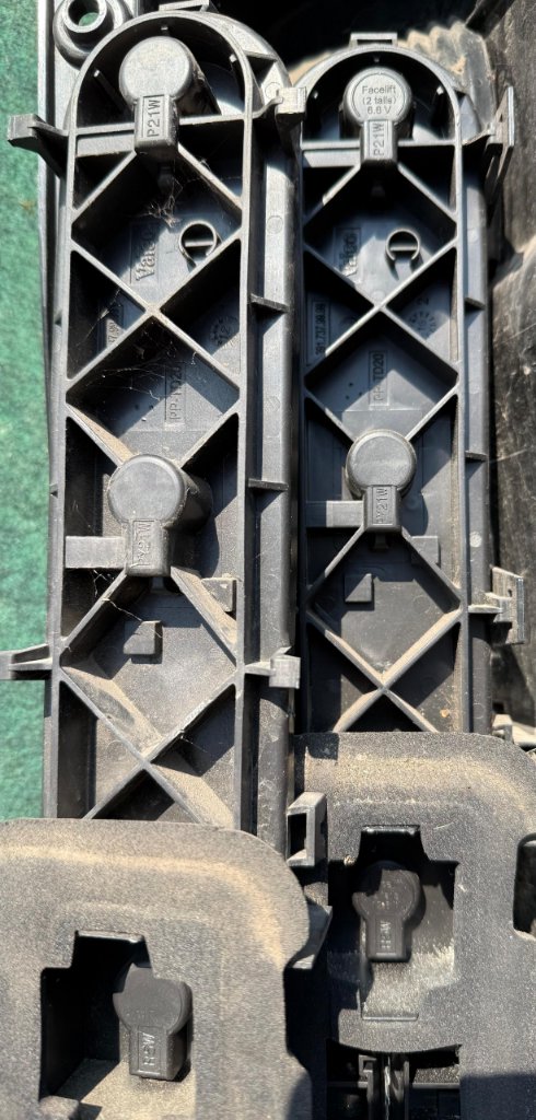

simples Rücklicht Vor- ./. doppeltes MOPF
Zufällig fand ich auf den Lampenträgern meines Lichtbandes Abschlussscheibe schwarz vom Limited Edition Black Line Aufdrucke: Facelift (2 tails) 6.6V 21W oben für Stand- mit Bremslicht und Facelift (2 tails) 12.6V 5W unten nur Standlicht
