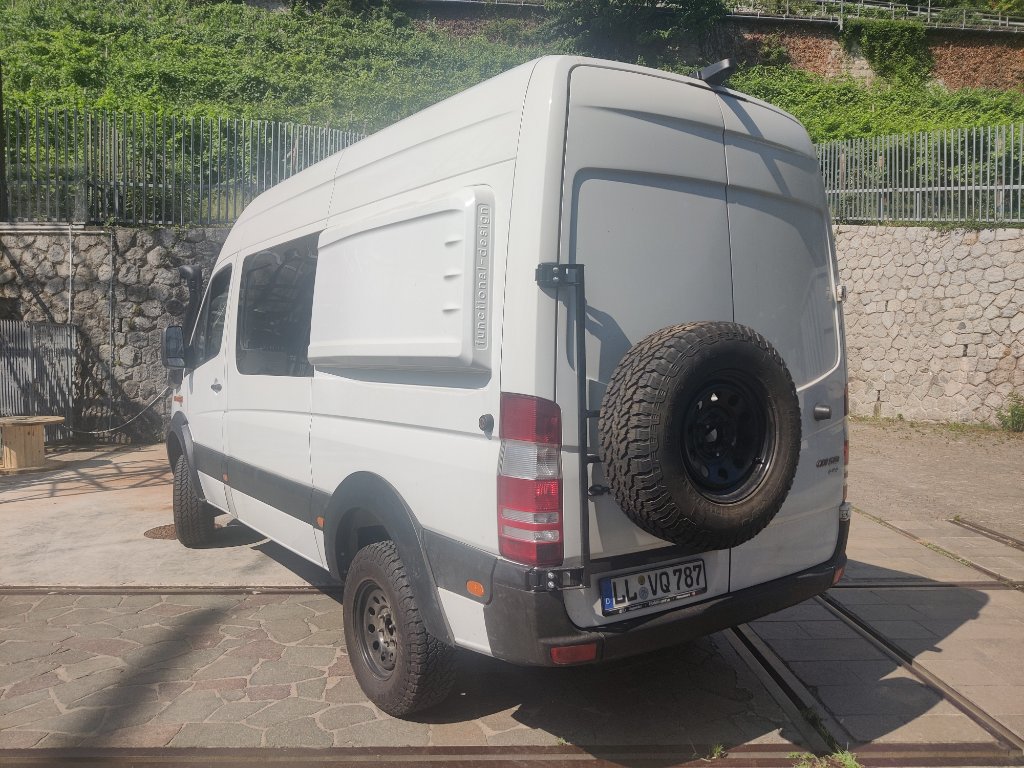

245/70/16 kommt bis auf wenige mm auf die seriellen 225/75/16 . Ich fahre die als AT....surren etwas aber fahren sich bei jedem Wetter und Boden wunderbar.

Re: Dotz Modular 8x16 - Welche Reifengrößen fahrt ihr?
Beitrag von Campagnola »
hi
hab 245/75/16 auf den Modular Felgen drauf.
Sprinter 518 4x4 Lieferwagen aus dem jahr 2008, wurde 2022 zu einem 318 Lieferwagen um später (denke ende 2025) ein 418 Mixto Wohnmobil zu werden.

Jo danke für eure Bilder, denn ist das ja gar nicht so wild mit der Breite der Felgen.
