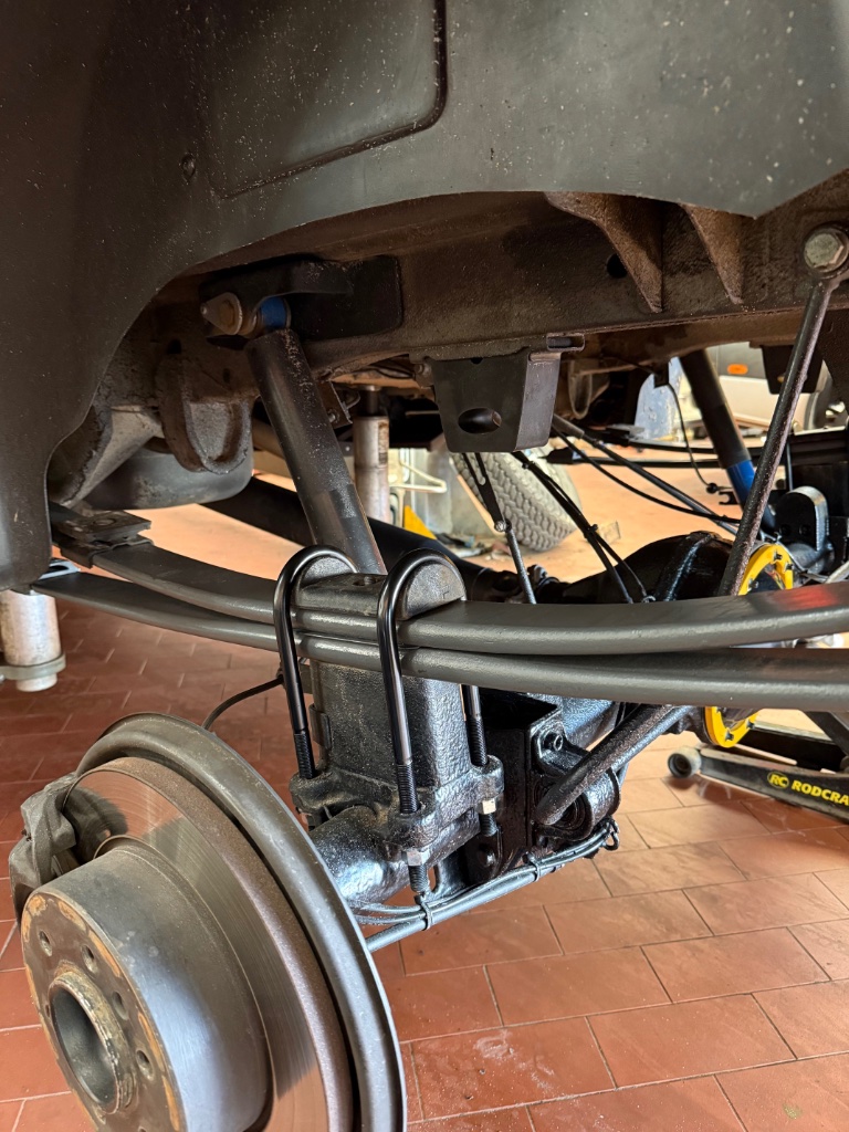

Moin , mal ne Frage zu deinem " Federpaket Hinterachse " , wurde die übliche rote Zusatzfederlage verbaut oder tatsächlich ein komplett anderes Federpaket ?

Hinten ist eine neue zweilagige Feder verbaut und auf meine Achslast angepasst gebogen.
Ich wollte aus Gewichtsgründen kein zusätzliches drittes Blatt.

Endlich mal jemand, der zum simplen Ergänzen eines dritten Blattes aus Gewichtsgründen ebenfalls eine Alternative sucht, bzw. gefunden hat - wo hat du dir die neuen Federn anfertigen lassen und bist du zufrieden bisher?

Genau das würde mich auch interessieren daher hatte ich so gefragt :wink:

Hatte ich oben weiter geschrieben:
Der Federfachmann (DFF)
Fragt dort nach Harald Henkel.
Kompetent.
Die Federn werden nach den spezifischen Bedürfnissen und dem Fahrzeugmodell gefertigt und gebogen.
Ich bin bislang zufrieden.

Das hätte auch eine allgemeine Bezeichnung sein können, danke für die Info. Ich nehme an die wurde eingebaut und man verrät es niemanden ? Mich würde mal ein Bild interessieren wenn es nicht zuviel Mühe macht.

Mache ich, wenn ich demnächst mal dazu komme.

Eine Aufnahme von den individuell gebogenen Federn war ich noch schuldig.
Die Stoßdämpfer und weiteres kommen demnächst.
