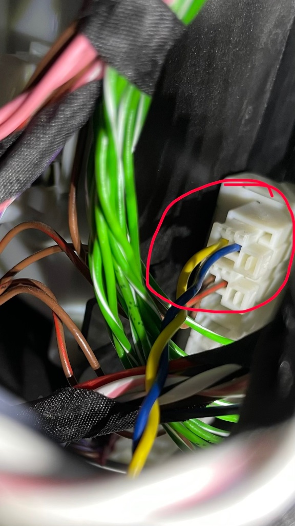

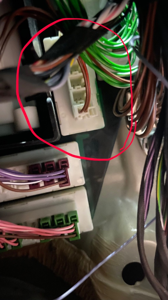

Ich habe ein CANNY Interface und will das Fernlichtsignal abgreifen. Dazu habe ich eine Steckerleiste verwendet, welche ich durch einen anderen Beitrag gefunden habe: sie sitzt im Beifahrerfussraum hinter der Verkleidung der A-Säule. Auf Höhe des Massepunktes. Es sind dort bereits(erst?) zwei weitere Stecker (weiß, mit braun/rot und braunem Kabel) eingesteckt.
Das Interface reagiert aber nicht auf „Fernlicht an“.
Weiteres Recherchieren hat nun ergeben, dass der Innenraum CAN aber offensichtlich im Fahrerfussraum sitzt….
Erhellt mich, ohne mich zu steinigen ;-)

Nun gibt es ein Update seitens Lazer.
Das Canny Modul kann beim Sprinter den CAN Bus nicht im Innenraum abgreifen.
Man muss das Signal am Hauptscheinwerfer direkt anzapfen.
Nun habe ich natürlich entsprechende Vorbehalte, dort einfach die zwei Kabel durchzutrennen und den Adapter dort einzuhängen.
Hat das schon mal jemand gemacht? Gibt es Erfahrungen?

Genau , Signal hab ich unterm Fahrersitz abgegriffen.

Ich habe das CanM8 Modul mit induktivem Abgriff für Fernlicht und Standlicht eingebaut.
Dabei wird kein Kabel beschädigt oder aufgetrennt und die OBD Buchse bleibt frei, zwei CAN Leitungen werden nur durch ein kleines Kästchen geführt... geiler geht's nicht :-)
Die CAN Kabel dazu liegen wie anfangs geschrieben an der A-Säule der Beifahrerseite, da kommt man sehr gut ran.
Kleine Anmerkung noch: bei englischsprachigen Anleitungen wird von der 'drivers side' geredet, sie meinen aber damit die rechte Seite des Fahrzeugs. Also nicht verwirren lassen....
