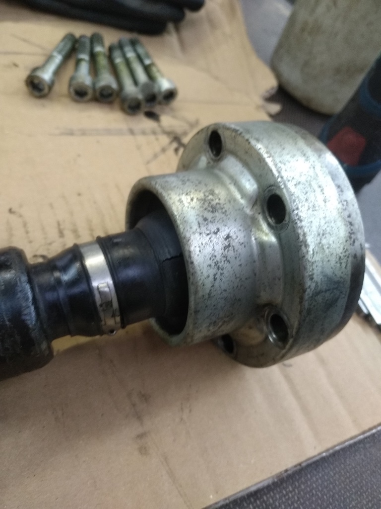

ich bin auf der Suche nach den Manschetten für die Gleichlaufgelenkwelle beim 903 4x4 Sprinter vom Getriebe zum Verteilergetriebe.
Der Sprinter ist ein Werksallrad, der mit einer Gleichlaufgelenkwelle nachgerüstet wurde. Diese ist jetzt leider gerissen und ich finde keinen passenden Ersatz.
Die Firma Oberaigner bietet nur komplette Wellen an (kein Reparatursatz).
Teilenummer auf dem Gelenk: 7153130198015
Auf der Manschette ist keine Nummer zu finden.
Im Internet bin ich bereits auf die Nummer 2153137500015 zur Manschette gestoßen, konnte diese aber nicht zum Kauf finden und auch keine Größenangabe.
Über hilfreiche Tipps wäre ich sehr dankbar!

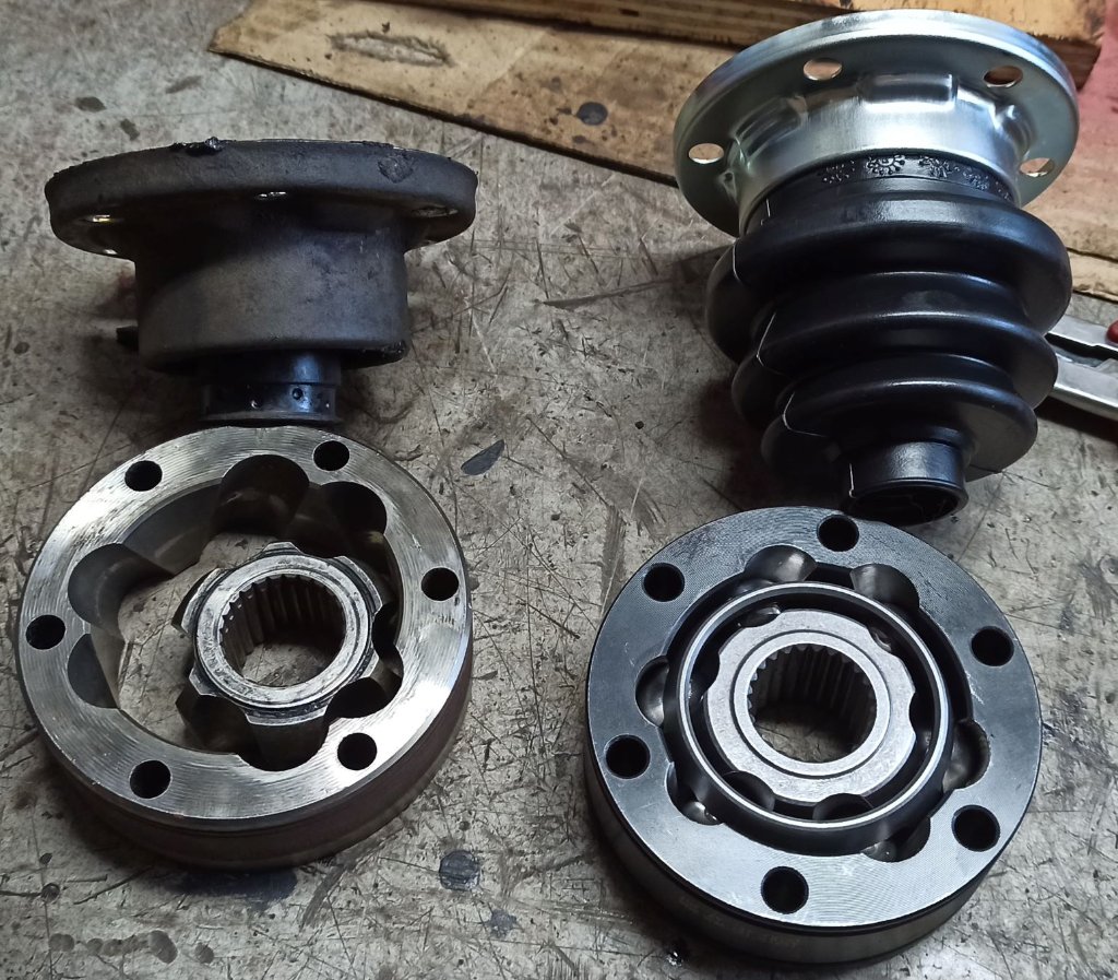

Hier ein bisschen Mehrwert für die Allgemeinheit, dachte dies ist ein sinnvoller Beitrag, auch wenn das Thema nicht von mir eröffnet wurde:
Vielleicht hat in Zukunft jemand das gleiche Problem und zufälligerweise eine identische Welle die instandgesetzt werden muss.

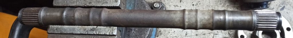

Techn. Daten des Klimbimms:
Welle:
- Verzahnung: 25x28 mm / jeweils 25 Zähne Gleichlaufgelenk:
- Nenndurchmesser 100 mm real 99,7 bis 99,8 mm (zentriert sich in den Flanschen der Getriebe.)
- Lochkreisdurchmesser 86 mm
- Durchesser Schraubenbohrungen 8,3 mm
- Dicke von 32 mm Passende Gleichlaufgelenke sind bei SKF unter der Kennung "VKJA 8080" zu erwerben.
Im Foto sind je ein altes und eine neues Gelenk inkl. der Manschette nebeneinander gelegt.
Wie ich bei der Recherche gelernt habe, gibt es verschiedene Winkel der Laufbahnen in den Gelenken. Diese sind bei den SKF Gelenken identisch mit den alten. Einzig der Sicherungsring muss übernommen werden. Die neuen sind leider eine Nummer zu groß.
Welle:
