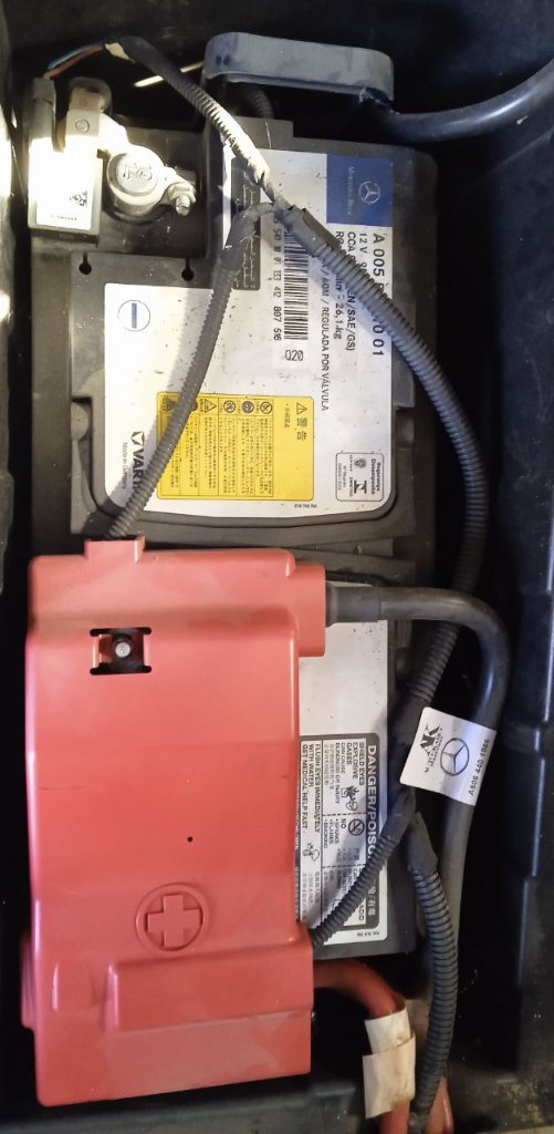

Sprinter_213_CDI hat geschrieben: 12 Mär 2026 19:15 Du kannst, wie Millionen anderer Fzg. auch eine Nassbatterie ( auch Säurebatterie genannt ) als Starterbatterie verwenden. Da du keine Start-Stop-Automatik hast, ist die Nassbatterie OK.
Dann sollte die Batterie aber angelernt werden, der Sprinter mit E33 Batteriemanagement (auf dem Bild der kleine schwarze Kasten am Minuspol) regelt nach eingestelltem Batterietyp die Ladeschlussspannung, ist AGM eingestellt ist diese für eine Nassbatterie zu hoch und kocht diese über kurz oder lang.

gibt es denn jemand der eine Nassbatterie im Innenboden unter dem Sitz eingebaut hat?
Ist da ein Entgasungsschlauch dabei?
Angeblich ist auch ein Entgasungsschlauch bei VRLA/Agm für den Notfall angeschlossen bei Sprintern..
kann man das am Foto erkennen??

Der Entgasungsschlauch ist meine ich auf deinem Photo an der Schmalseite der Batterie beim Minuspol unter dem Griff der Batterihalterung zu erkennen.
