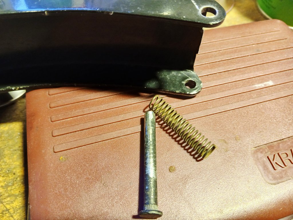

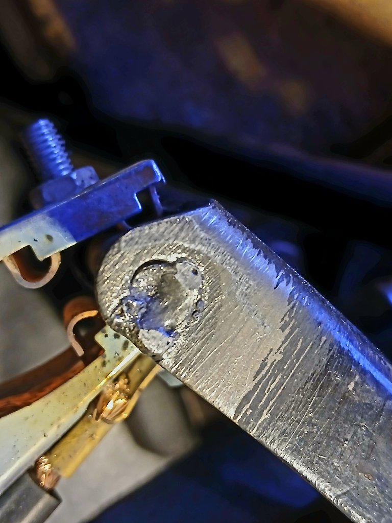

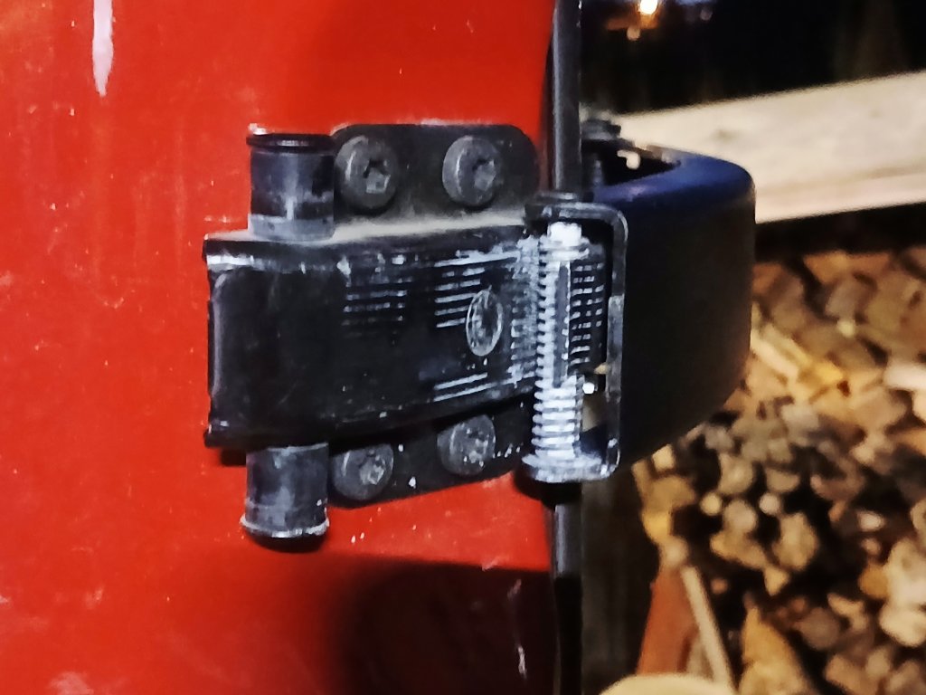

Heute die Faxen dicke gehabt, nachdem mir in den letzten Tagen bei Wind immer mal die rechte Hecktür zugeflogen war.
Der Türfeststeller besteht u.a. aus einem Bolzen mit Kunststoffummantelung. Der Bolzen war verbogen, der Kunststoff noch gerade so erkennbar.
Ich hab die vermietete Seite des Bolzens abgebohrt, den Kunststoffrest entfernt, den Bolzen gerichtet und weil dauerhafter Kunststoff in dieser Größe nirgendwo zu finden war, kurzerhand eine minimal kleinere Feder, der ich die beiden Augen abgebissen :wink: habe, auf den Bolzen geschoben und den mit einem Schweißpunkt im Feststeller gesichert. Etwas weißes Fett drauf- hält prima. Klingt derber, erfüllt aber seinen Zweck und geht nie mehr kaputt.

Das Fangband war beim Kauf schon defekt. Das Linke ist völlig OK, links wird ja auch nicht so häufig geöffnet. Weitere Beschädigungen, wie du beschreibst sind da keine.
Tatsächlich habe ich bei den beiden 903ern das gleiche Problem gehabt; auch da waren die rechten Fangbänder schon vorher defekt. Dort habe ich Kunststoffrohre aufgeschnitten und mit zwei Kabelbindern festgemacht. Darüber eine geschlitzte Blechhülse, mit der Zange über das Kunststoffrohr verpresst. Das hält aber nicht lange und muss ab und zu erneuert werden.
Die Sache mit der Stahlfeder sieht zwar ein wenig russisch aus, hält aber wahrscheinlich länger als ich :mrgreen:

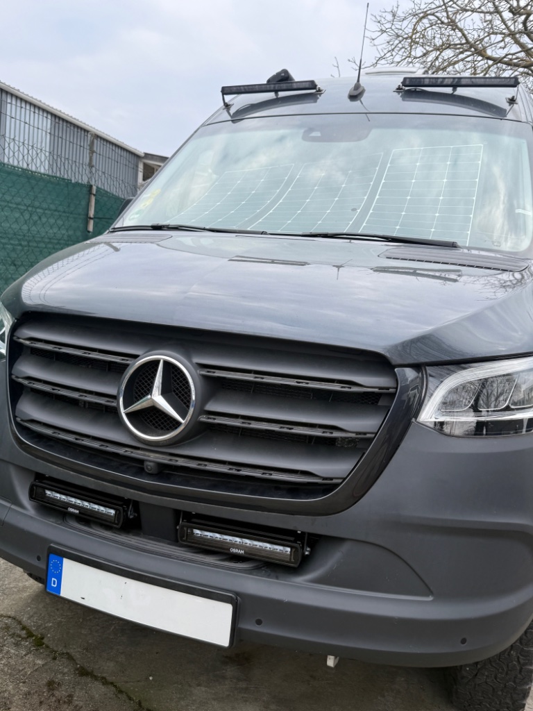

Vorne zwei Osram Lightbars je über Kopf in die beiden Trittstufen verschraubt als zusätzliche Fernscheinwerfer (Referenzzahl in Summe mit Original <100) mit Klemme 56a aus dem PSM geschaltetem Relais. PSM Anschluss war vom Ausbauer schon gemacht, da von ihm - unnütze - Dachscheinwerfer verbaut. Distronic „Trichter“ bleibt locker frei, die Lightbars sitzen sehr tief drin in den Stufen.

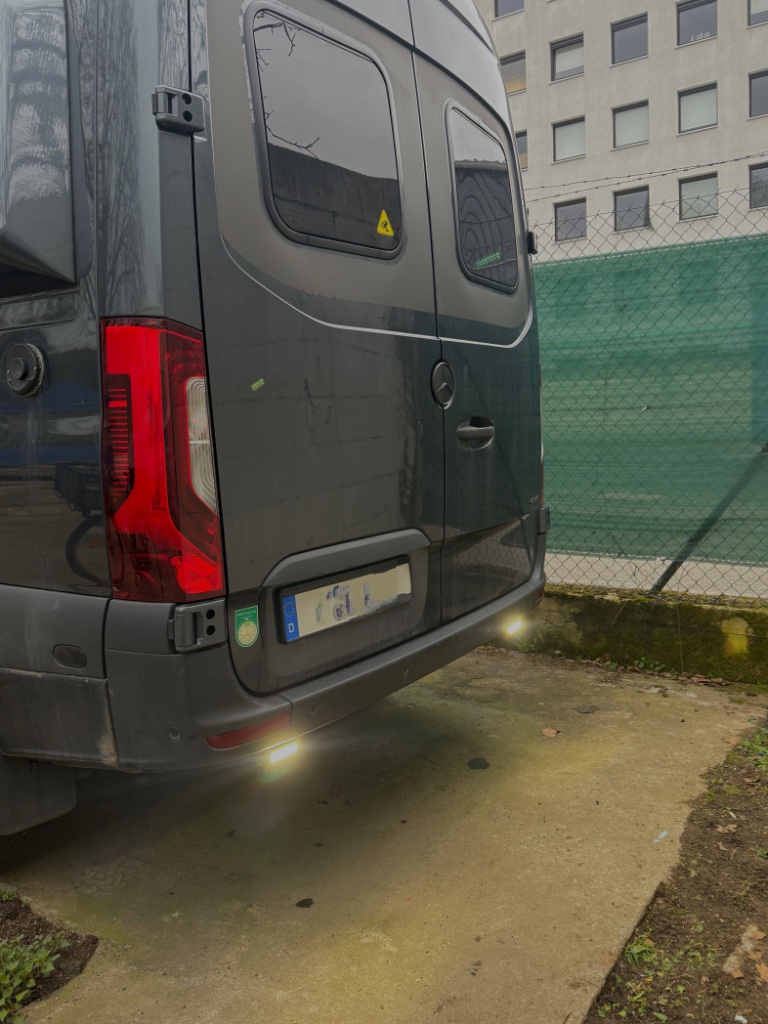

Hinten die LED Martin Rückfahrscheinwerfer mit je 24 Watt unter den Heckstoßfänger und die originalen Funzeln oben außer Betrieb genommen (Fahrzeug <6 Meter). Originale Verkabelung verlängert von oben nach unten geführt.

Brötchenholer hat geschrieben: 22 Mär 2026 10:25
Wieviel Ertrag bringt deine hinter der Frontscheibe gelegte Solar?
Die ist ja teilweise verschattet und dann filtert die Frontscheibe ja auch noch Licht.

mpetrus hat geschrieben: 22 Mär 2026 12:02
Kann bei Gelegenheit gerne das Victron Protokoll auslesen, mir war aber nur wichtig, dass die Starterbatterie auch ohne den Ruhezustand immer voll geladen ist (insbesondere im Winter). Im Ruhezustand sind ja auch diverse Fernzugriffe deaktiviert, das möchte ich vermeiden. Mit dem Panel hinter der Scheibe ist das Ziel erreicht ;-)
