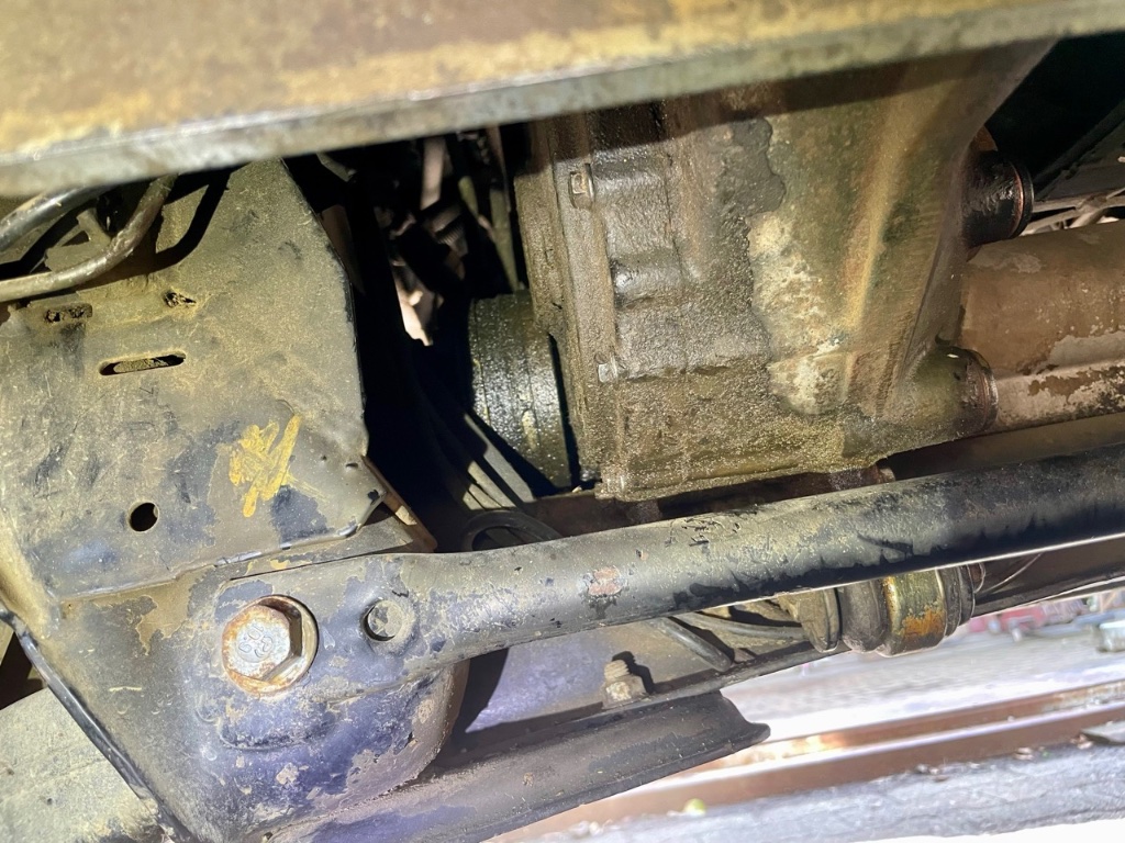

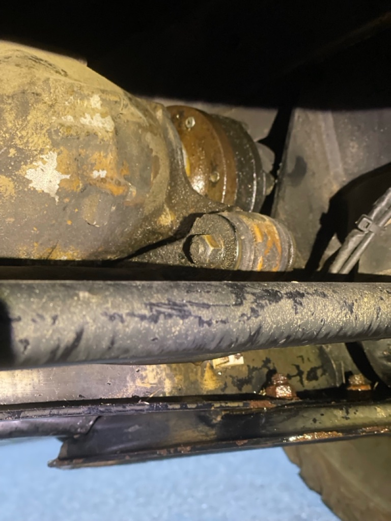

Hallo alle miteinander,
Wie der Betreff schon sagt, ölt meine Vorderachse auf beiden Seiten. Fahrerseite kaum merklich, aber bei der Beifahrerseite wird das immer schlimmer. 903 aus dem Jahre 2003 mit 4x4 von Oberaigner, aber die Vorderachse ist Mercedes. 300tkm.
Muss mittlerweile mit dem Nachfüllen schon hinterher sein, das Diff hält ja jetzt auch nicht gerade viel Öl - würde das also gerne dieses Frühjahr richten.
Habe mal 2 Bilder von der Beifahrerseite angehängt - mir wurde gesagt, dass man wohl den Simmerring tauschen müsste. Hört sich das richtig an? Hat das hier schonmal jemand unternommen und vielleicht auch dokumentiert? Würde das gerne selber erledigen, will da nur nicht ganz blind ran...

Hallo Julian,
den Simmerring kannst du bei Mercedes bestellen, das ist kein Problem.
Ich habe diesen auch an meiner Vorderachse getauscht - auf der Fahrerseite.
Hier im Forum gibt's eine Anleitung (verwende mal die Suche), wie man das im eingebauten Zustand erledigen kann. Ich hatte das Vorderachs-Differential dazu ausgebaut.
Bei mir war das allerdings nicht erfolgreich, scheinbar ist die Welle bereit etwas eingelaufen.
Ich drücke dir die Daumen, dass du mehr Erfolg hast!

Hi Rope,
Erstmal danke für deine Antwort. Gesucht habe ich, aber wohl nur im Sprinter 1 Forum und da habe ich nichts gefunden. Werde die anderen nochmal durchsuchen.
Fährst du damit jetzt einfach weiter? Darf ich fragen wie oft du wieviel nachfüllen musst?
VG Julian

Hallo Julian,
schau mal hier, da findest du viele Infos:
viewtopic.php?p=306573&sid=223934c8c832 ... 9a#p306573
https://www.sprinter-forum.de/viewtopic ... BCberholen
viewtopic.php?p=294484&sid=8cd5e2cede25 ... 26#p294484
So viel Öl läuft bei mir nicht raus, dass ich häufig nachfüllen müssten - es ist nur alles ölig im Bereich der Antriebswelle.
rope

Der Dichtring ist ein Standardteil. Den gibt es für ganz kleines Geld bei Ebay. Maße stehen vermutlich hier im Forum.
Mein Tausch auf der linken Seite war erfolgreich.
Musste das Getriebe aber auch lösen um die Steckwelle durch den Zwischenrahmen zu navigieren...

Hallo Rope,
Vielen Dank, die werde ich alle mal im Detail durchforsten. Nach einem Video schaue ich auch noch erfolglos bisher, falls ich was in den div. FB Gruppen finde, poste ich den Link hier.
Habe hier auch einen Post gesehen, bei dem die Welle auch eingelaufen war. Der hat die dann per Hand abgeschliffen und eine andere Größe Simmerring verbaut… Hattest du das gesehen? Könnnte nochmal danach suchen wenn du willst. Aber was ölt, rostet ja auch nicht
LG
