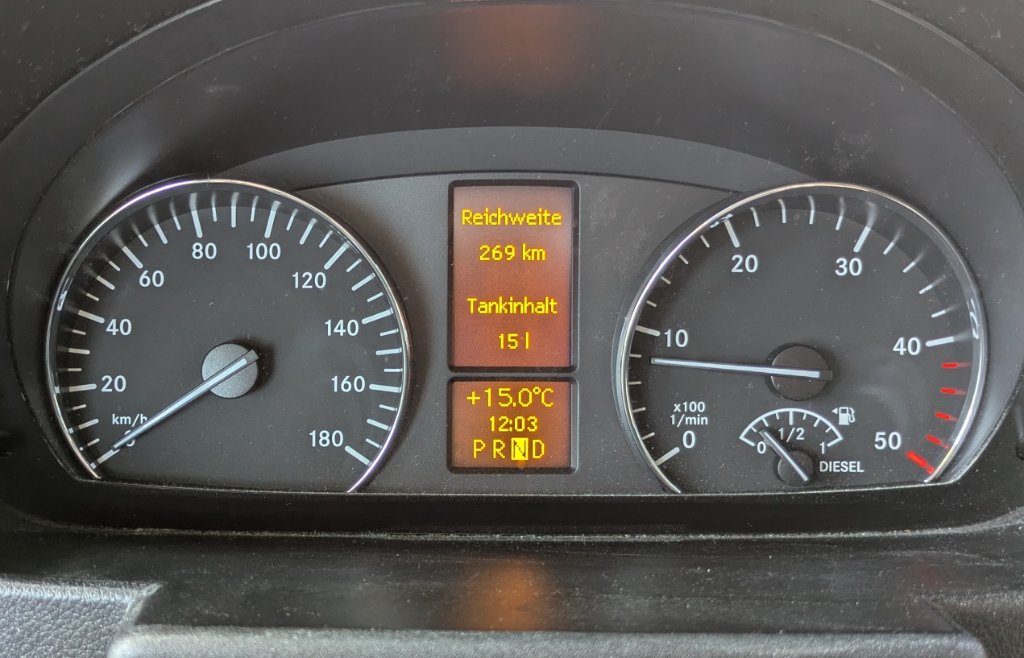

Getankte Menge bis zum Abschalten der Zapfpistole.
Angezeigte Restmenge
und die etwa 2l im TNkstutzen werden nicht bzw. können nicht erfasst werden.
J51 / erweiterter Algorytmus und 100l Tankvolumen.

ich habe mir auch die J51 programmiert und habe einen 100 L Tank, wenn bei mir die Restmenge von 3 Litern (wird dann nicht mehr angezeigt) angegeben wird ...bekomme ich beim Tanken gerade 89 Liter mit dem Tankstutzen rein .... daher hätte ich wohl immer noch 11 Liter Reserve ...
Zuletzt geändert von asap am 31 Mär 2026 10:07, insgesamt 1-mal geändert.
