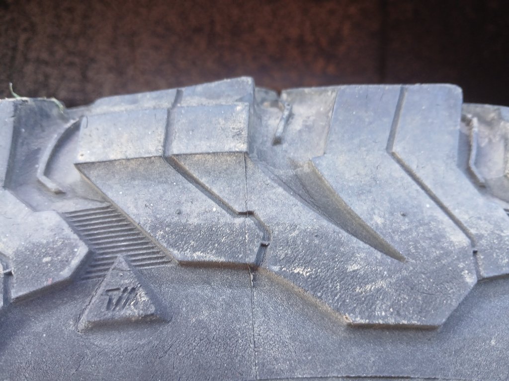

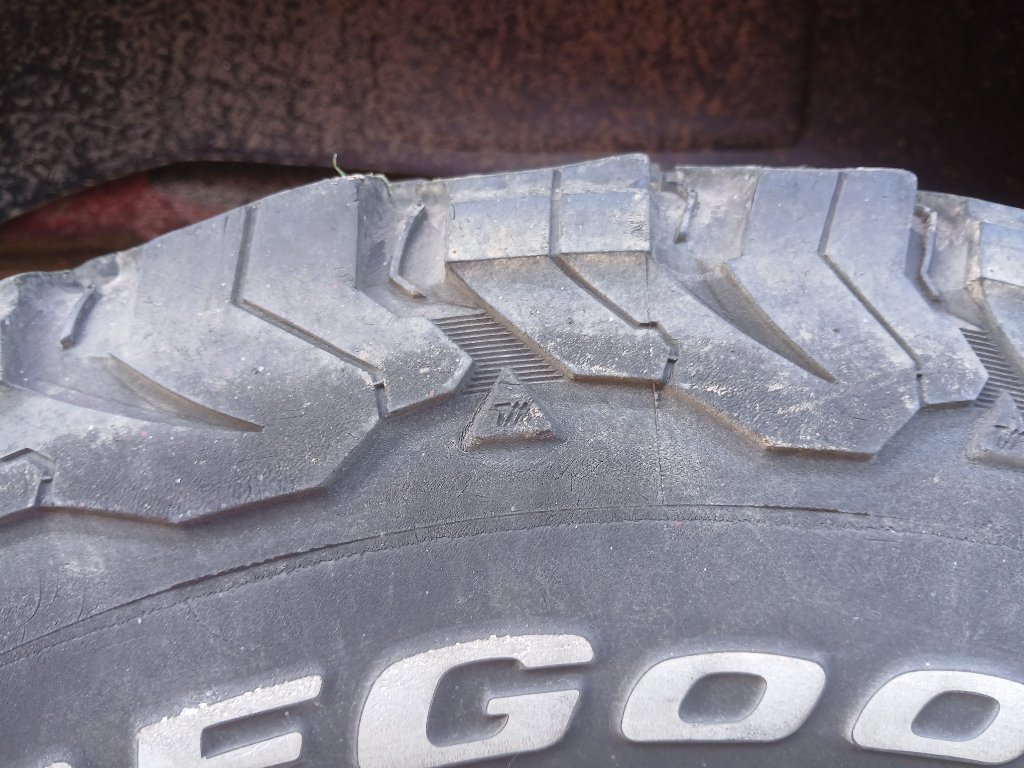

Zu Ostern über 1000km abgeritten.
1000km mit einem brutalen Dröhnen auf den Ohren, unglaublich. Ab 80 wurde es laut, ab 90 sehr laut, ab 100 seeeeeehr laut- bei 120 war Unterhaltung unmöglich. Ein lautes Brummen übertönte alles.
Nach Durchwackeln aller Wellen und Silentlager des Diffs, Ölwechsel im VA- Diff (Abrieb, aber keine Späne oder Kariesbrocken) Google-Suche, Forensuche, Youtube-Suche und Rücksprache mit Helmut heute die Reifen genauer angeschaut und probeweise als Lineal ein Stahlbandmaß über die Profilklötze gelegt. Der Sägezahn ist hinten schlimmer als vorn- ich denke, hier wurde schon mal vorn und hinten getauscht. Der Luftdruck beim roten Dänen war bei 4,8bar.
IWill morgen mal in einer Reifenwerkstatt fragen, was die so sagen.
Ich denke, die Reifen brauche ich neu

Wie alt sind die Pellen, wurden Bildern sieht man schon leichte Rissbildung.
- Beiträge: 2534
DOT 05/22, also knapp 4 Jahre.v-dulli hat geschrieben: 08 Apr 2026 19:46 Wie alt sind die Pellen, wurden Bildern sieht man schon leichte Rissbildung.
Aber die mussten wohl richtig arbeiten in Dänemark und sind nicht spazieren gefahren worden. Aber anscheinend mit zu hohem Luftdruck...
Ich hatte auf dem 903 4x4 die gleichen Schlappen drauf und nicht annähernd derartige Abrollgeräusche. Die bin ich mit 4,0 bis 4,5 bar gefahren.
Genau, wegwerfen und andere Reifen kaufen.Schnafdolin hat geschrieben: 08 Apr 2026 18:35
Ich denke, die Reifen brauche ich neu![]()
Evtl. härten die KO3 nicht so schnell aus, wie die KO2.
Aber die Reifenfrage ist ja ein "Heiligtum" wie die "Ölfrage".
Dann ist natürlich der Luftdruck zur Achs/Radlast auch ein bedeutender Faktor zur Sägezahnbildung.
