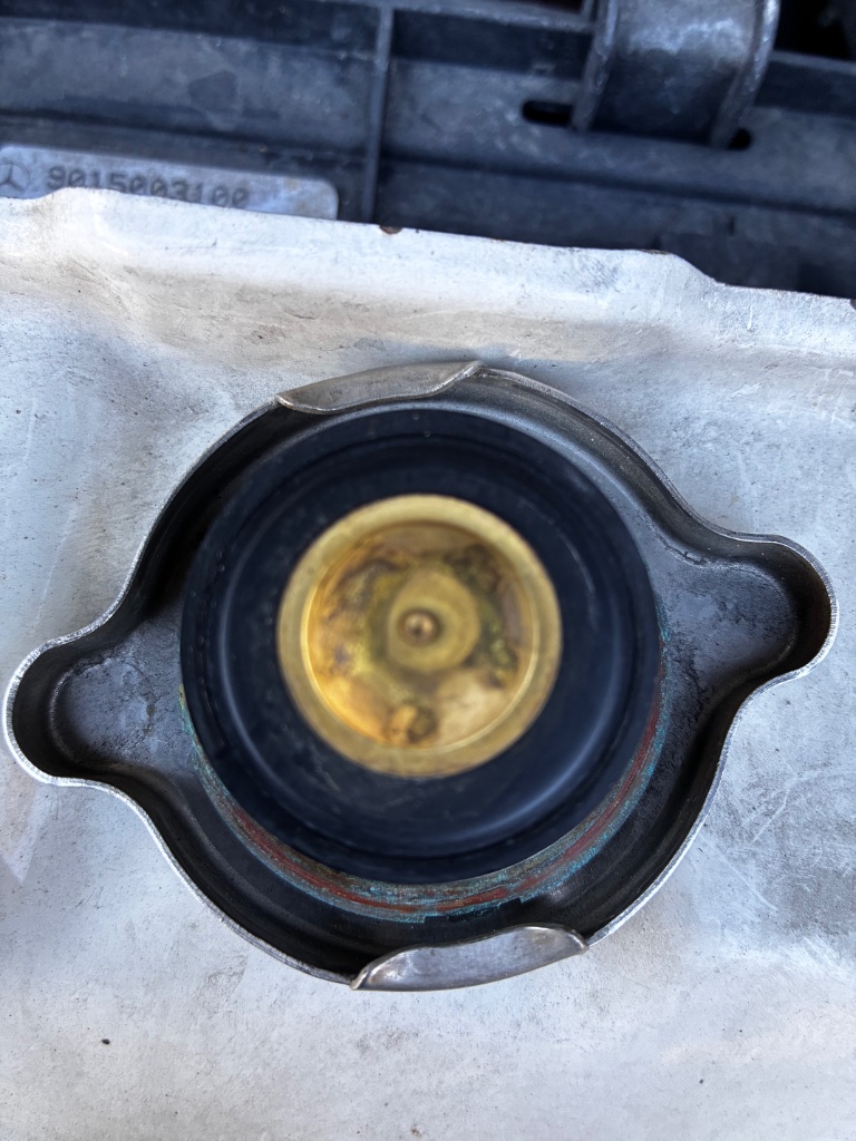

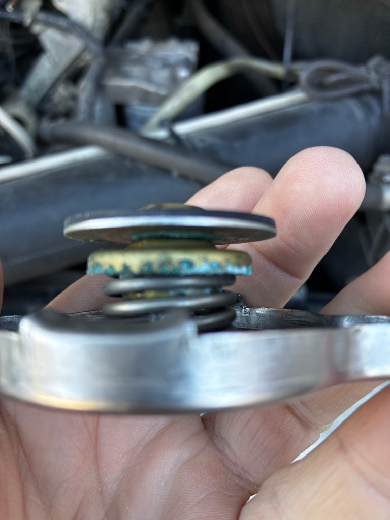

Marius-HH hat geschrieben: 04 Apr 2026 21:03
RDMike hat geschrieben: 04 Apr 2026 20:03 20260404_200019.jpg
Etwa auf 1 Bar pumpen.
https://share.google/LLwzUKMolrqgikAwS
Schau dir das Bild an. Dein Schlauch sitzt genau in der Mitte. Wenn du da rein bläst, wie soll dann Druck in den Kühlkreislauf kommen.
Du pumpst nur den kleinen Zwischenraum auf, und vermutlich das innerhalb von ein paar Sekunden?
Bitte liebe Leute ,nehmt den Deckel in die Hand,überlegt wie der Deckel verhindert das Unterdruck im Kühlsystem entstehen kann.
Dieser würde die Schläuche zusammenziehen.
Dann werdet ihr ein kleines Ventil finden,welches genau das verhindert.Weil es den Luftfluss in Das System ermöglicht.

RDMike hat geschrieben: 04 Apr 2026 21:15
Ich sehe mir das gerne die Tage live an, aber warum sollte denn ein Unterdruck im System entstehen?
Einze möglich kein wäre, dass das Ventil im heißen Zustand abbläst und wenn es abkühlt wieder Luft einsaugt?

RDMike hat geschrieben: 04 Apr 2026 21:15 Bitte liebe Leute ,nehmt den Deckel in die Hand,überlegt wie der Deckel verhindert das Unterdruck im Kühlsystem entstehen kann.
Jetzt wird's interessant. Wie/ wodurch entsteht ein Unterdruck im Kühlsystem?

v-dulli hat geschrieben: 05 Apr 2026 07:52 Jetzt wird's interessant. Wie/ wodurch entsteht ein Unterdruck im Kühlsystem?
Mal angenommen jemand macht mit 50Grad Kühlmitteltemperatur den Deckel zu und über Nacht wirds kalt.
Was dann wohl passiert.....
Aber ja, wollte eigentlich nichts erklären, wollte hören wie es lief.
Wurde ja versprochen.

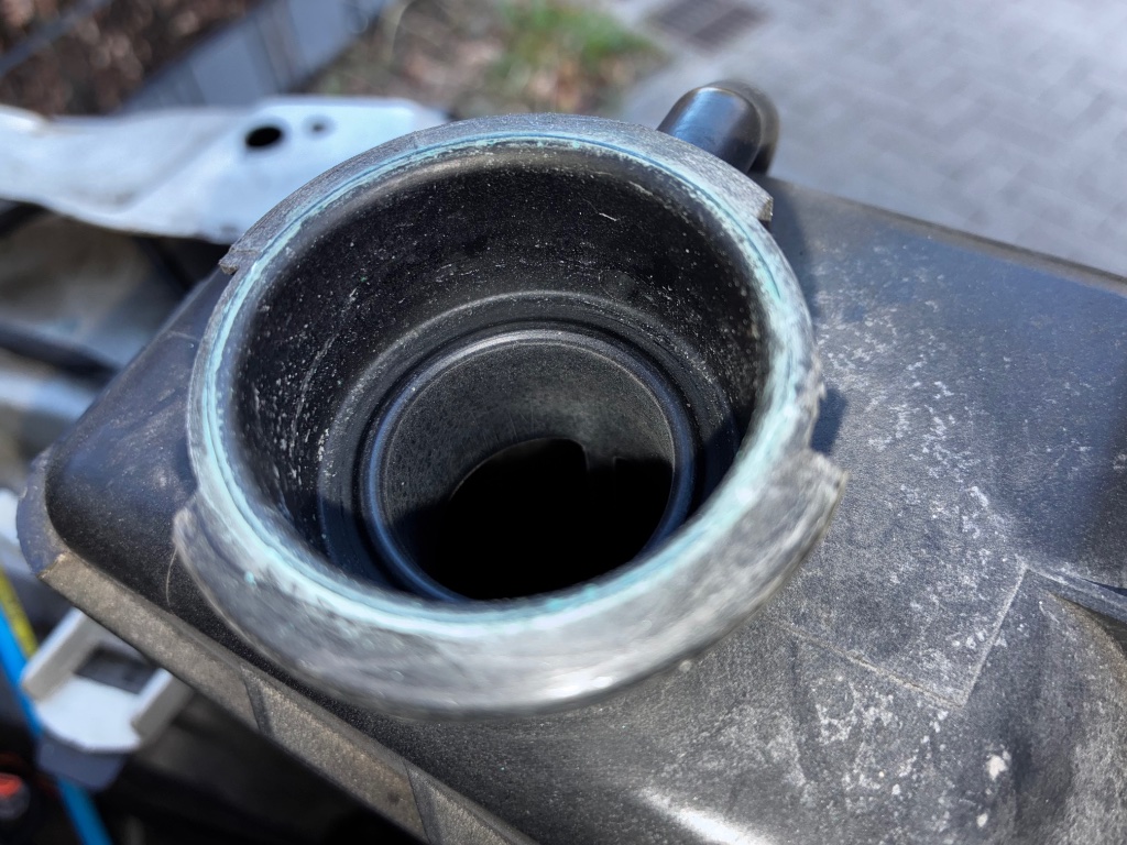

RDMike hat geschrieben: 05 Apr 2026 10:03
Habe mal Fotos gemacht. Ich verstehe nicht, wie da Luft in den Kühler kommen soll. Im Deckel ist weder ein Ventil noch eine andere Möglichkeit das was entgegen der Feder gehen kann.
Wie soll das funktionieren was du schreibst?
Bin wirklich interessiert.
Gruß Marius

Habe das nun gestern auch mal getestet - und es funktioniert!
1. "natürlich" existierenden Überdruck abgelassen
2. Kompressor am Überlauf-Schlauch angestöpselt
3. Mit Kompressor Druck aufgebaut bis 0.5bar
4. Kompressor abgestöpselt -> definitiv also keinen Überdruck mehr im Überlauf resp. zwischen äusserer und innerer Dichtung
5. Deckel geöffnet -> klar hör- & spürbarer Überdruck im Kühlsystem
Ich konnte das Unterdruck-Ventil auch nicht selbst identifizieren (und mein Sprinter steht nicht gerade um die Ecke um nochmals kurz schauen zu gehen), nehme jedoch an dass es wie hier beschrieben funktioniert, auch wenn ein etwas anderes System / Deckel: https://www.youtube.com/watch?v=i4lyR7_iITU&t=424s
Ich konnte jedoch nie mehr als ~0.6bar aufbauen - ich denke dann wird (bei mir) irgendwann die äussere Dichtung oder der Überlauf-Schlauch nicht mehr sauber dichten da diese ja wohl kaum für Überdruck ausgelegt sind.
Bei meinem eigentlichen Problem hat mir dies jedoch nicht wirklich weitergeholfen: ich konnte bei Überdruck keine klare Undichtigkeit erkennen, und der Überdruck war auch noch nach mehreren Stunden (zumindest teilweise) vorhanden.
Habe mal die Abdeckung über dem Handschuhfach entfernt und konnte mit der Endoskop-Kamera eine leicht feuchte Spur identifizieren - direkt unterhalb des Gelenks des Heizventils (quasi die untere Schraube des Gelenkes hier: https://cdn.autodoc.de/thumb?id=7854654 ... v=94078007). Aber wie gesagt: keine Tropfen bei Überdruck.
Meine Vermutung geht jetzt eher in die Richtung dass es z.B. undicht wird wenn es kühl ist aber evt. sogar dicht ist bei Überdruck.
Evt. eine Dichtung oder O-Ring der sich verformt hat und undicht wurde, aber bei Druck wieder dichtet - die Heizung resp. das Ventil war relativ lange (Monate ...) in derselben Stellung.
Ich werde morgen mal bei einer Garage anfragen ob dies ein bekanntes Problem ist und ggf. anders gelöst werden kann als mit dem kompletten Ersatz des Ventils (und mehreren Stunden Arbeit dafür).
Jegliche Tipps sind natürlich weiterhin willkommen :)

Re: 903 316 CDI (OM612) - Heizkreislauf undicht - Schema/Anleitungen?
Beitrag von Fachmann »
Dichtring am Ventil verformt sich wenn nicht länger betätigt. Dann bewegt man es etwas und schon tropft es. Ventil tauschen und gut ist. Ist kein Hexenwerk. Armaturenbrett ist in einer Stunde und einem Bier draußen.
