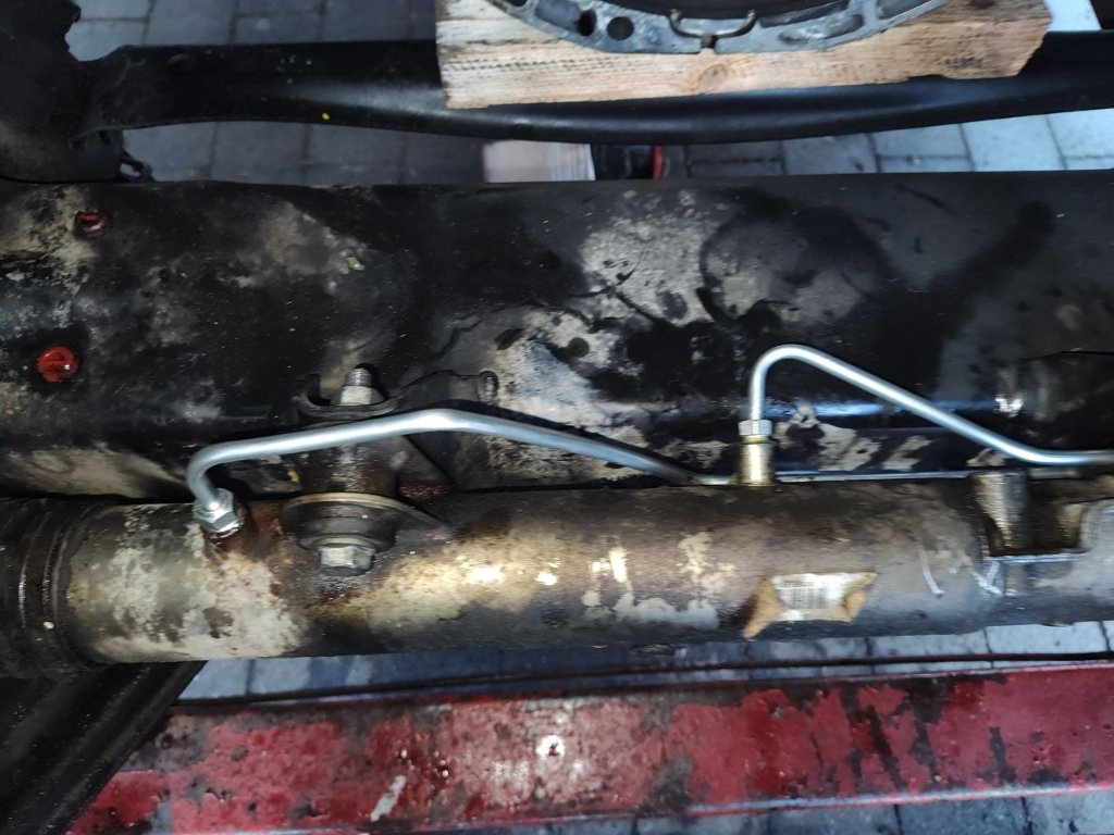

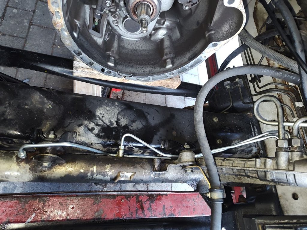

Ich glaube jetzt hat es mich auch erwischt. Fleck unterm auto beim lenkgetriebe wo oben die verschraubung ist.

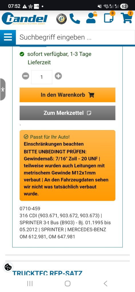

Würd das gerne erledigen. Ich lese hier von verschiedenen Gewinden bei den Leitungen?
Wie finde ich raus was passt? 903 316
Dankeschön

Ah das geht in die Richtung Metrisch und Zollgewinde...
Also bei mir passt aussen am gewinden bein metrischer Gabelschlüssel.. 11 zu gross, 10 zu klein.
Habe ich daher Zoll nehme ich an? Dann brauche ich auch noch einen Zollschlüssel?
Lässt sich das vorab prüfen anhand der Nummer vom Lenkgetribe?

...es sollte doch beim Onlinekauf kein Problem sein sich beide Varianten schicken zu lassen...um dann die nicht benötigte wieder zurückzusenden.
So etwas vermeide ich zwar lieber...aber wo heiligt der Zweck die Mittel deutlicher als in diesem Fall...
