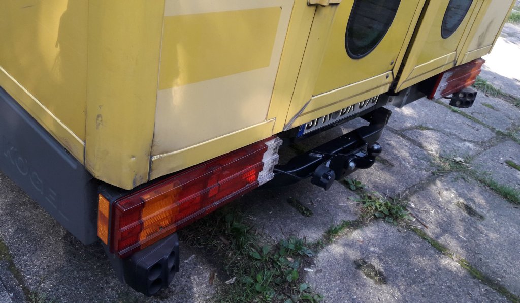

Ich habe endlich eine passende Anhängerkupplung für den W903 mit Postkoffer gefunden!
Gruß, Hjalti
kurzer Postkoffer W903.6 P (308 CDI) aus 2002
Wer hat auch so einen?
