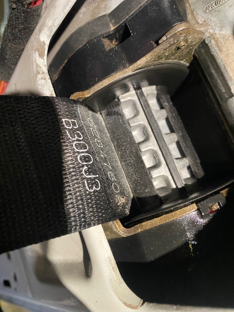

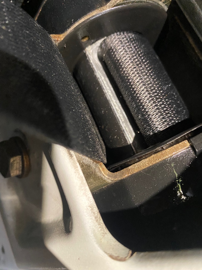

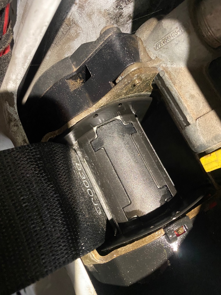

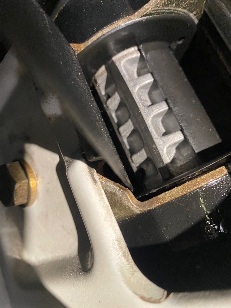

Mein Beifahrergurt wird nicht vollständig aufgewickelt und SRS leuchtet. Dank der Hinweise hier im Forum ließ sich die Verkleidung einfach ausbauen, der Gurt reinigen und die obere Gurtführung samt Wickelrolle mit Silikonspray behandeln, doch nichts hat geholfen. Die Rolle lässt sich von Hand leicht bewegen doch es fehlt Zugkraft der Wickelfeder.
Wie auf den Bildern zu sehen wurde der Gurt bei der Herstellung durch die geschlitzte Rolle gesteckt und darin verklemmt.

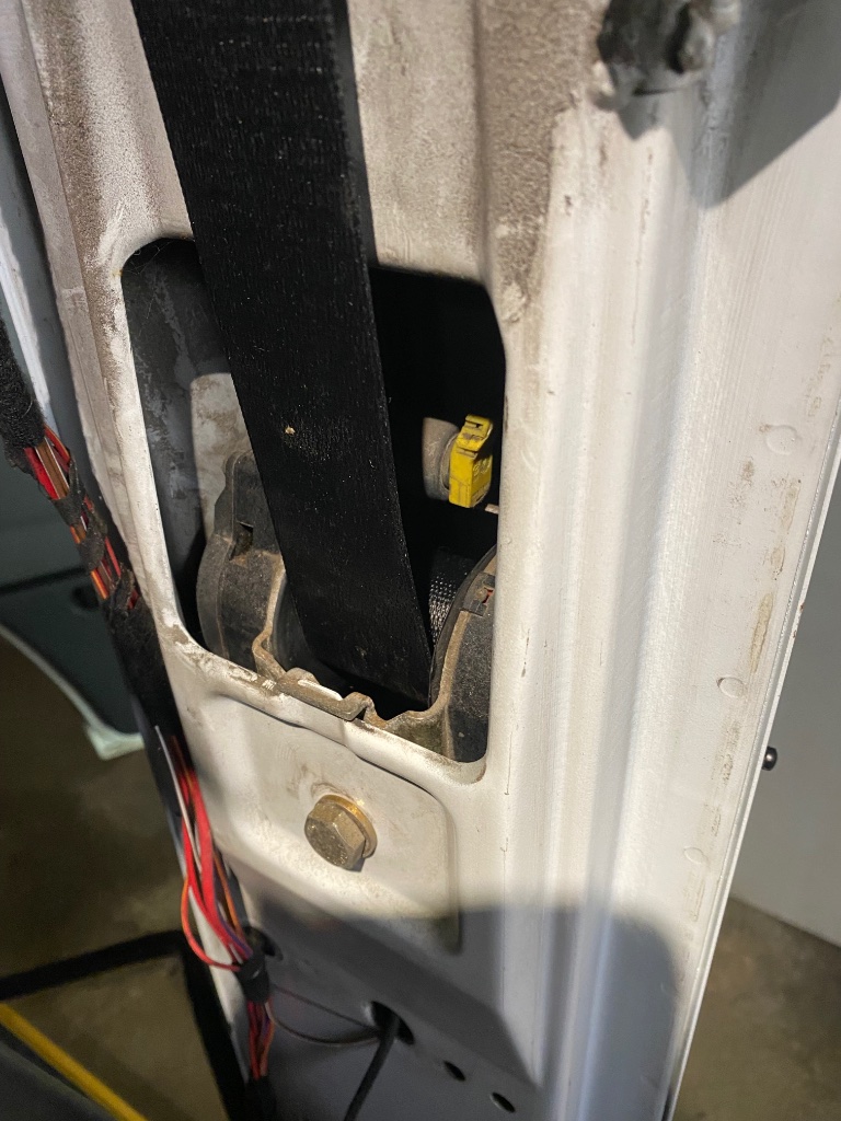

wenn Du die den Fehler auslesen lässt wirst Du vermutlich erfahren dass der Gurtstraffer einen Fehler hat.
Wenn Du Glück hast ist es nur der Steckkontakt (im ersten Bild gelb), der Kontaktspray braucht.
Ansonsten ist es tatsächlich der Straffer der im Falle eines Unfalls auslösen soll.
Dann hilft leider nur Austausch für ca. 300€.
