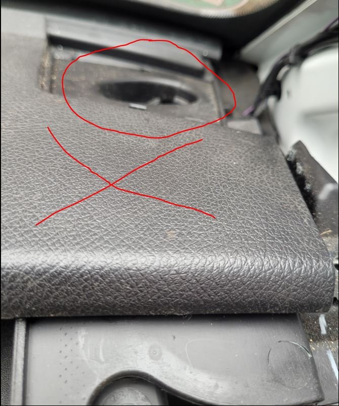

hat jemand ein Anleitung um an die Höchtöner im Armaturenbrett zu kommen um diese auszuwechseln ....
Ich wollte diese Abdeckung (mit dem roten Kreuz) ausbauen um hinten ran (roter Kreis) zu kommen ....
Re: Ausbau Hochtöner Armaturenbrett
A-Säule hast Du ja schon raus.
Radioblende mit OBF ausbauen - ist nur gesteckt und lässt sich mit einem Kunststoffkeil aushebeln.
Die beiden Blenden mit Luftdüse abschrauben, nach hinten herausziehen/ ausklinken und abnehmen.
Die Schrauben der Abdeckung herausdrehen und diese abnehmen. Vorsicht, das Kabel zum Hochtöner ist nicht sonderlich lang und filigran.

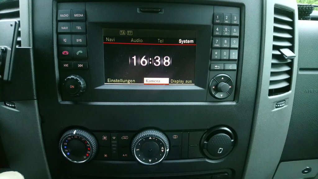

Oberes Bedienfeld/ Tastenfeld unter dem Radio.

Ich auch.
Heizungsbeckenteil und darunter das Bedienfeld dass mit dem Rahmen/ der Blende ausgebaut wird.

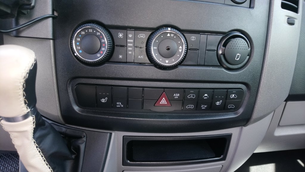

müssen die Drehregler von Heizung und Klima abgezogen werden
Das gesamte Klimabedienteil bleibt an Ort und Stelle, inkl. Regler
Fang bei der Radioabdeckung oben an, da sitzen nur 2 Federklammern
Ich habe dir doch geschrieben was ab muss.asap hat geschrieben: 14 Apr 2026 12:06 müssen die Drehregler von Heizung und Klima abgezogen werden
