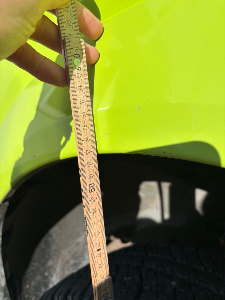

Dinooo
Beiträge: 2
Registriert: 19 Sep 2024 21:24
Re: Höherlegung Vorderachse Heckantrieb
Beitrag von Dinooo »
N’abend,
Habe die Vergleichsfeder von Fast.
Bin bei etwa 52cm.
W906 - 316.
1603 Feder.
1603 Feder.
